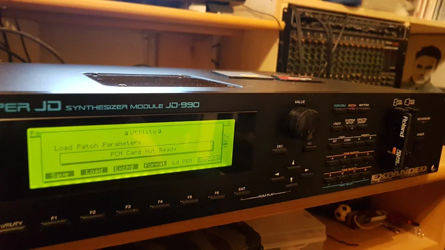

Hallo

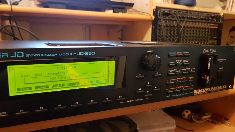

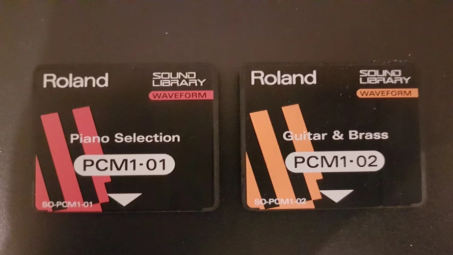

Habe mir vor einen Monat ein Roland JD 990 erworben ohne Roland PCM1 Card.
Ich habe mir dann zwei PCM1 Card angeschafft und irgendwie bekomme ich die nicht zum laufen.
Bei beiden PCM1 Card kommt immer die Meldung im Display ( pcm card not ready ).
Kann auch nicht im Utility Modus von den PCM1 Card darauf befinden Patches zugreifen.
Evtl. Card Slot defekt vom JD990?
Habe zwei Bilder Hochgeladen von dem Problem
Würde mich freuen wenn einer mir da behilflich sein könnte.
... ja die Meldung kommt auch bei mir. Dein Kartenslot ist nicht defekt!
Wenn Du im Patch Mode den Taster WG drückst und bei Wave Source als Quelle Card wählst, dann hast Du Zugriff auf die neuen Wellenformen auf der Card.
Die PCM Card hat ja nur neue Wellenformen, welche Du in einem Patch oder in einer Performance verwenden kannst.
Ich bin jetzt nicht der JD990 Spezi, kann jedoch am eigenen Gerät gerade ausprobieren.
Versuch das mal und gib hier einfach ein Feedback...

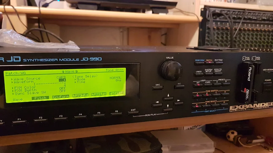

hallo satchy
auch da ist nichts. egal welche card ich drin habe.
da steht immer waveform 1.
siehe bild
wie auf dem bild zu sehn.
weiss ja nicht wieviel Wellenformen auf der card sind es steht halt nur waveform 1.
weiter als 1 geht nicht. es wird auch nicht mal ein namen angezeigt wie die waveform heisst.

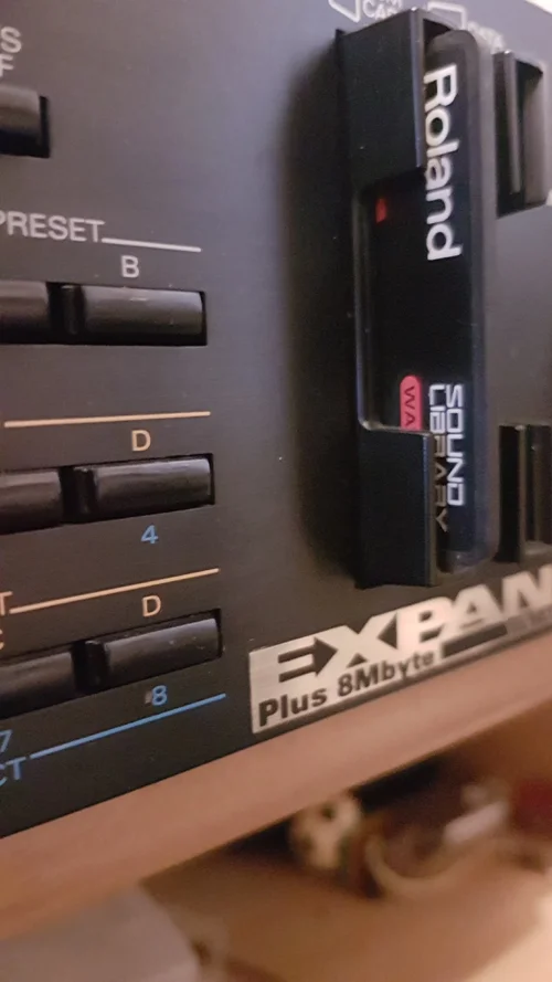

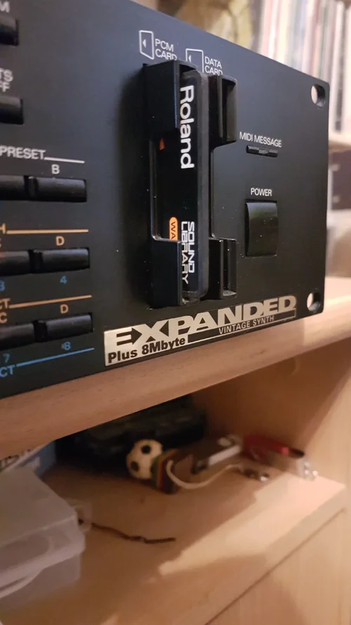

... sitzt die Karte auch ganz im Slot?
Drück mal mit dem Daumen etwas fester (aber mit Gefühl) auf die Kartenmitte .
stosse auf widerstand. tiefer geht nicht mehr.
bei beide card´s

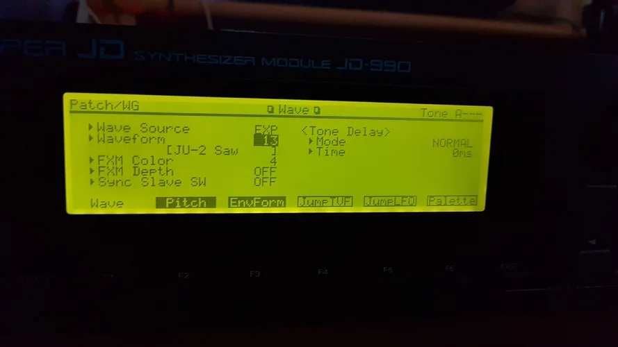

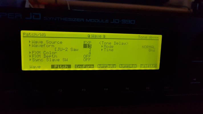

ja .
im expanded mode geht das da kann ich die wave anwählen die ich haben möchte

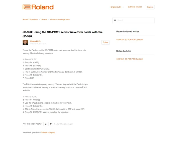

  1. Karte ohne Druck bis zum ersten Widerstand in den Slot schieben.
  2. Jetzt mit etwas Druck die Karte bis zum Anschlag schieben (gibt einen spürbar leichten Ruck!)
  3. Gerät einschalten
  4. Taste Patch drücken
  5. Taste WG drücken
  6. bei Wave Source mit Cursor oder Value-Rad Card wählen
  7. mit der Cursortaste down auf Waveform fahren
  8. mit dem Valuerad neue Waveform auswählen
ja .
ok, das heisst die Expanded Karte kannst Du ansprechen ist schon mal Gut.

PS: ich glaube auf Deinem ersten Foto sitzt die Karte nicht richtig im Slot.

Also die Piano Selection PCM1-01 hat Zehn neue Wellenformen hab ich auch hier.

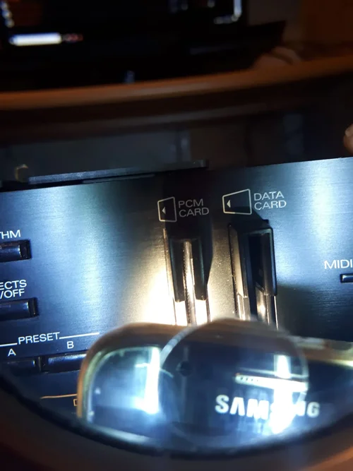

Könnte es sein, dass ein PIN im Slot verbogen ist?
Ohne das Gerät zu öffnen, kann ich bei mir mit einer Taschenlampe in den Slot Leuchten.
Wäre bei mir ein Kontaktpin verbogen (liegend), würde ich das sehen können. ( Mit einer Lupe)
Versuch mal ein Bild vom Slot zu machen, vielleicht klappt das ja und Du siehst was da los ist.
Kannst Du das mal bei Dir Checken?
war mein bestes. besser ging es nicht
... das wird nix sorry...
Andere Möglichkeit:

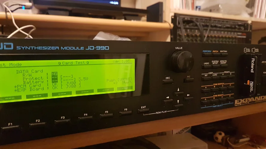

Der JD990 hat einen Test Mode
1. Gerät ausschalten
2. PCM Karte in den Slot stecken
3. Tasten DEC und INC zusammen gedrückt halten
4. Gerät einschalten
5. Tasten los lassen
6. Funktionstaste F5 Card drücken, dann bist Du im Test Mode für die Karten
7. Unter PCM Card sollte entweder OK oder NG stehen inkl. einer Kartenbezeichnung.
8. Steht da NG dann wäre nach dem Servicemanual entweder der Slot defekt oder das IC 22!!
Das Ganze kannst Du mit der zweiten Karte wiederholen, wahrscheinlich mit demselben Ergebnis.
Das hiesse, Gerät entweder zum Techniker bringen oder jemandem der sich da auskennt.
Aber vorab Checken, ob da nicht nur ein Kontaktpin verbogen ist, welches man vorsichtig gerade biegen könnte.
Hatte ich auch schon bei einem Korg M1R Kartenslot.
Hast Du da jemanden an der Hand ?
...Jetzt bin ich platt und weiss nicht mehr weiter...
Machst Du auch alles richtig?
Der Test sagt, es ist alles ok ????
Trotzdem kannst Du die Karten-Waves nicht anwählen... vielleicht hat ja ein Forumskollege noch eine gute Idee?

Mir ist hier nicht klar, warum hier der Zugriff auf einzelne Waves im "Expanded Mode" funktionierte ?
- Ist der "Expanded Mode" nicht der Zugriff auf im Gerät eingebaute Expansion Module, oder war das ein Zugriff auf die Expansion Cards ?
Ja, der Expanded Mode greift auf die eingebauten expansion Module zu, das ist korrekt.
Der Externe Card-Slot hat eben eine eigene PCB-Platine und sitzt in der Front.
Komischerweise sagt der Interne Karten-Test: Alles OK.

Normalerweise steht doch bei Roland nach meinem Wissen sonst immer "CARD" da im Display, wenn man PCM-Daten oder Patches von einer Card lädt.
auf dem Foto im Post #19 steht das auch
  1. DATA Card : NG (weil keine gesteckt)
  2. * PCM Card : OK (weil gesteckt, siehe Slot)
  3. * EXP Board : OK (weil eingebaut)
