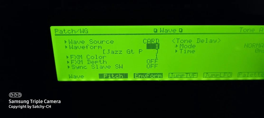

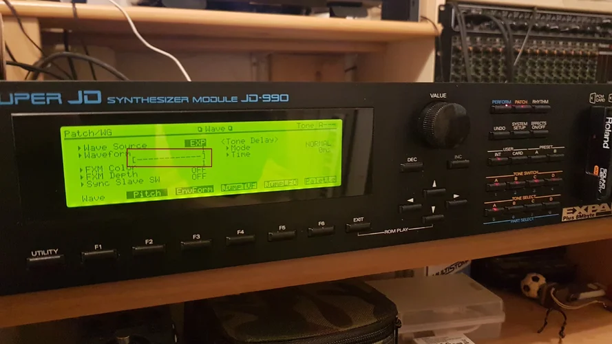

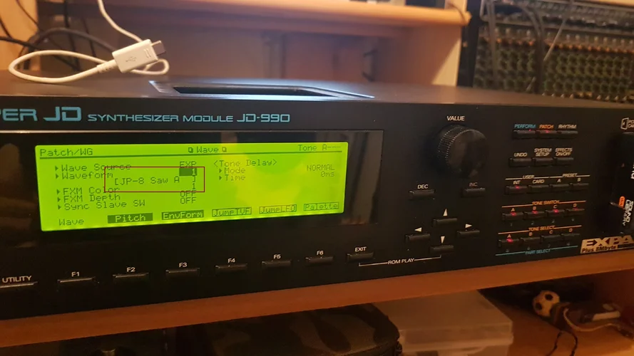

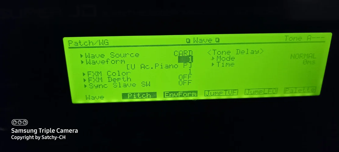

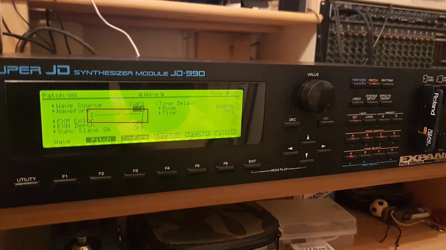

Roland JD 990 , Roland PCM1 Card Problem
Expanded Boards raus dann klar wird nichts angezeigt. pcm1 card wird anerkannt aber keine wave.
Expanded Boards wieder rein dann wird wave 1 angezeigt.
siehe bild 3

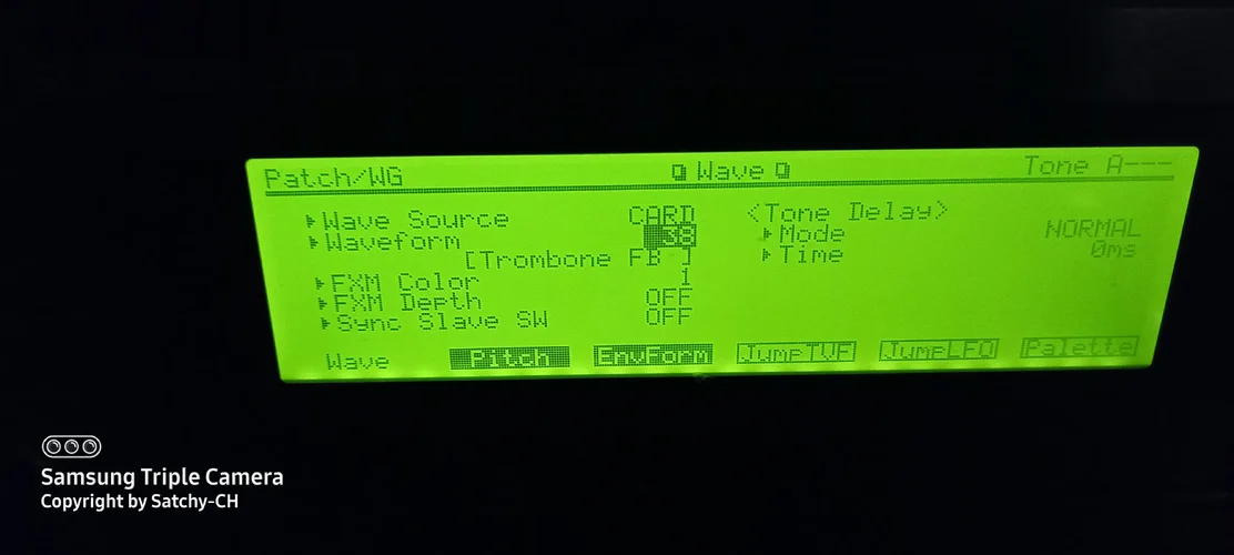

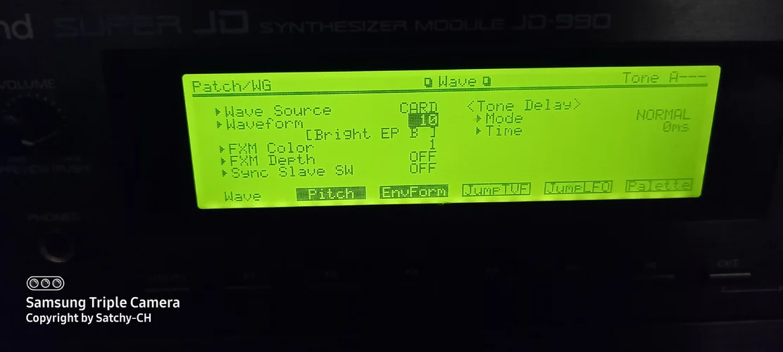

Update...
für alle, die hier eifrig mitgelesen hatten.

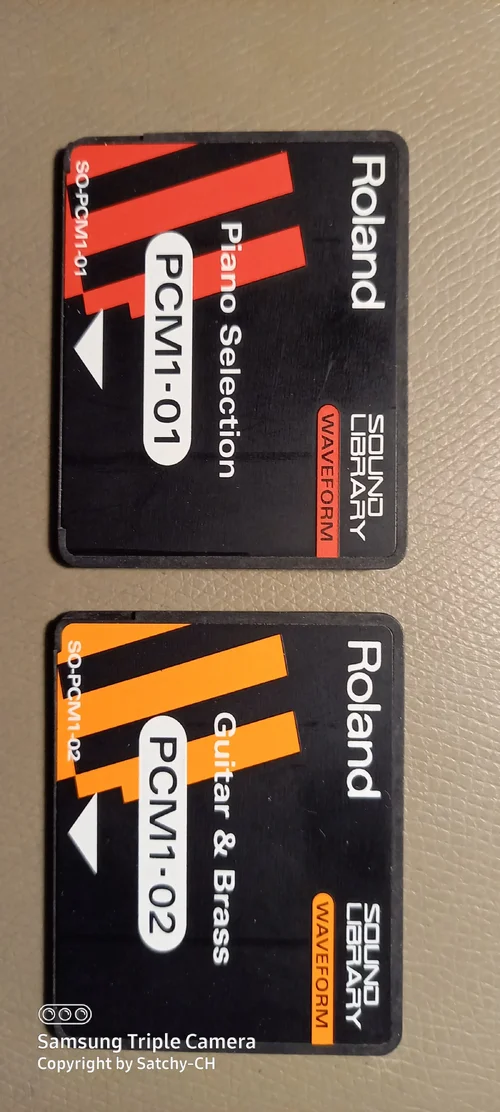

Die PCM-Karten wurden Heute in meinem JD-990 getestet und sind beide in Ordnung und funktionieren.
Der Fehler liegt zum jetzigen Zeitpunkt am Gerät von @zuenix.
M.i.a.u.: Speak Frank, Miks und qwertz123

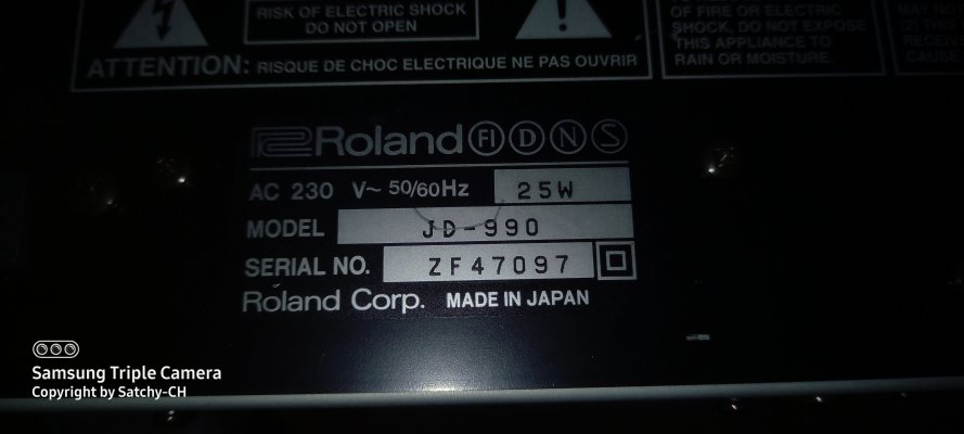

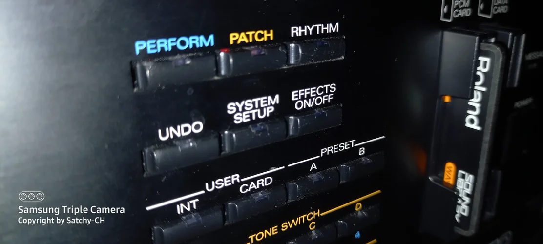

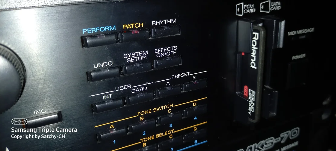

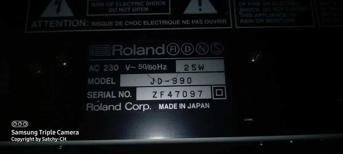

Hier noch die Bilder zum Update von Gestern.
Habe extra bei jeder Karte die Erste sowie die Letzte Wave festgehalten.
Inkl. Serien Nr. des Testgerätes.
So kann sichergestellt werden, dass hier zwei verschiedene JD-990 zum Testen verwendet wurden.

Hallo Rene
Bei dir werden die Waves angezeigt die auf der Karten sind das ist bei mir nicht der Fall im Patch Modus.
Danke für die viele Bilder.

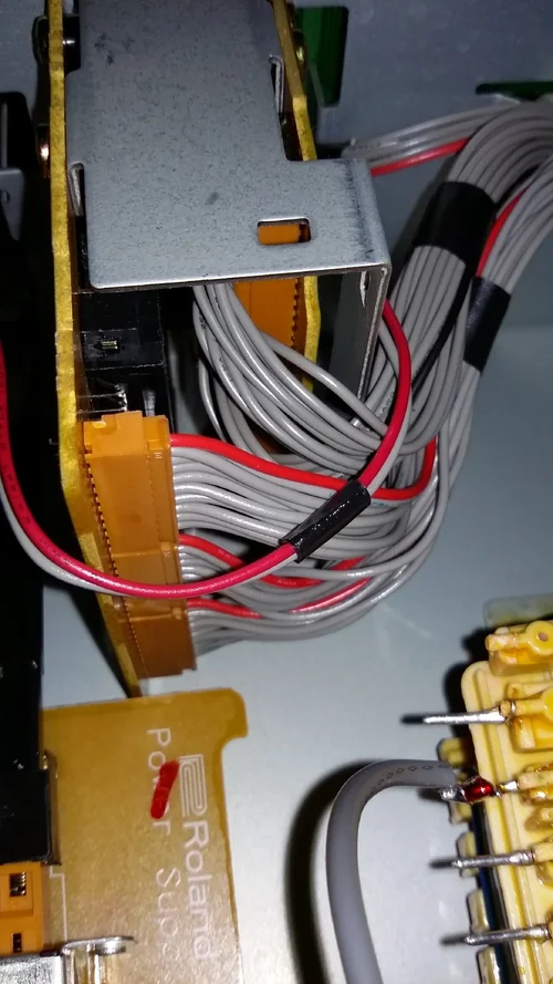

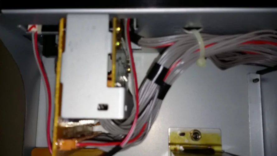

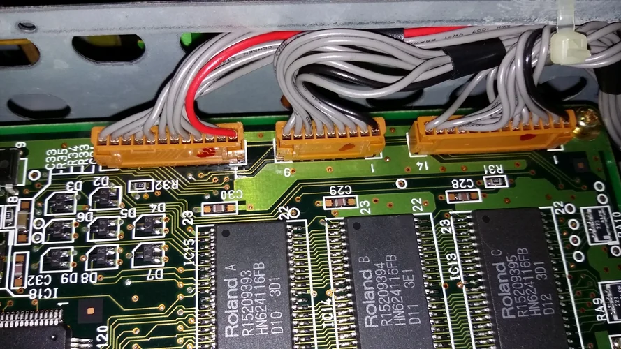

Hallo ! - Kann hier nur für den Funktionsfehler den Tipp geben - Das Flachbandkabel mit dem Stecker zum Kartenleser mal abnehmen - soweit möglich - und nach Korrosion der Kontakte oder Beschädigungen schauen. Einige Flachbandkabel sind bei Roland leider auf der Platine angelötet, da ist dann nix mit abziehen. Da kann man nur die Lötpunkte des Steckers auf der Platine evtl. nachlöten.
Oft reicht das Ab- und wieder Anstecken, um Kontaktprobleme zu beseitigen.
Ich würde in den Kartenleser-Schacht mal mit einer Lupe reinschauen, ob da was abgebrochen oder verbogen aussieht. Manchmal hilft auch ein Foto vom Handy - Viele eingebauten Kameras sind da sehr gut auch im Makro-Bereich. Wenn man sich das Foto dann in der Vergrösserung an einem grösseren Bildschirm anschaut, kann man evtl. mehr erkennen als mit der Lupe vor Ort.
M.i.a.u.: satchy
  • #40

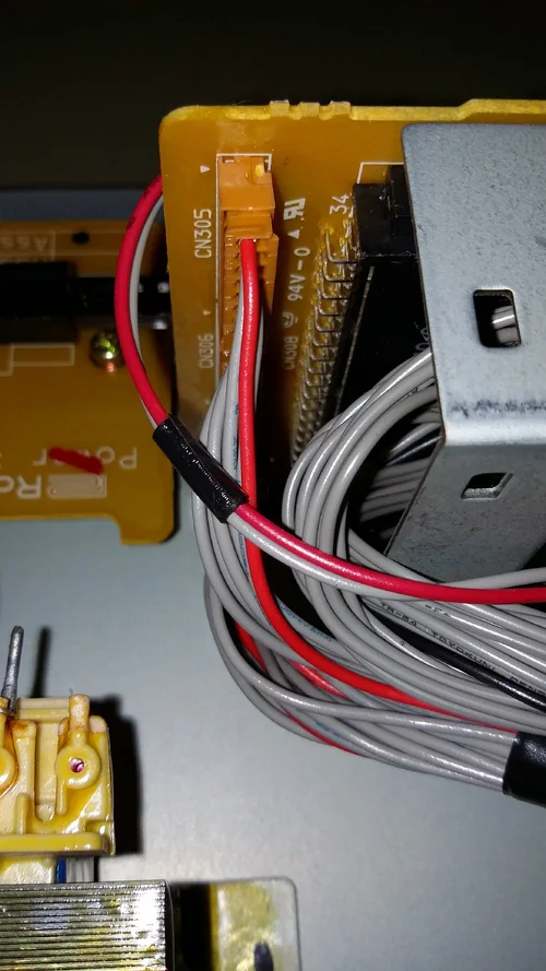

Gute Idee...
Bei mir sind es keine Flachbandkabel.
Hab meinen mal aufgeschraubt und nachgesehen. Bei mir sind es Steckleisten auf dem Mainboard sowie auf dem PCM-Cardleser.
Auf dem Mainboard ist die Bezeichnung CN8, CN9, CN10, insgesamt drei Stück für die PCM-Card.
Diesen Versuch hat @zuenix schon unternommen, leider ohne grossen Erfolg . Siehe Post #17
@zuenix
Sofern Du Dir das zutraust, schau mal nach ob die alle korrekt sitzen. Abziehen und wieder Stecken ohne grossen Aufwand kannst Du nur die Seite auf dem Mainboard. Die Seite vom PCM-Card-Slot ist ohne den Ausbau und Zerlegung des gesamten Slots nicht möglich.
Solange Du mit dem Verkäufer noch nicht Einig bist, ist dies im Moment nicht empfehlenswert.

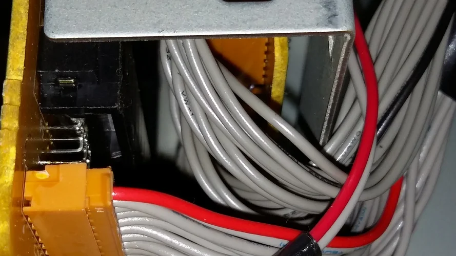

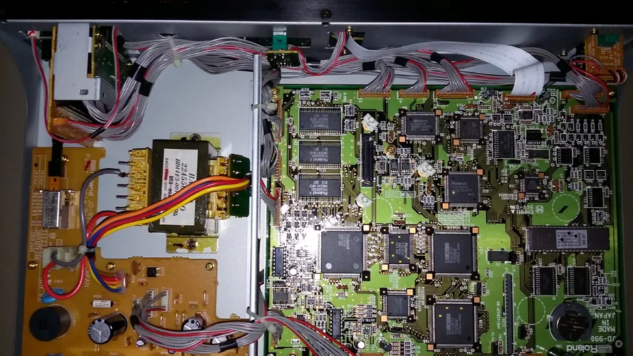

Hier noch Bilder von den Innereien meines JD-990.

  • #41
Hallo qwertz123
Werde den JD990 nicht aufmachen weil ich im Käuferschutz bin bei Paypal und wenn dies einer macht das sollte es doch ein Fachmann der Ahnung hat machen.
lg
