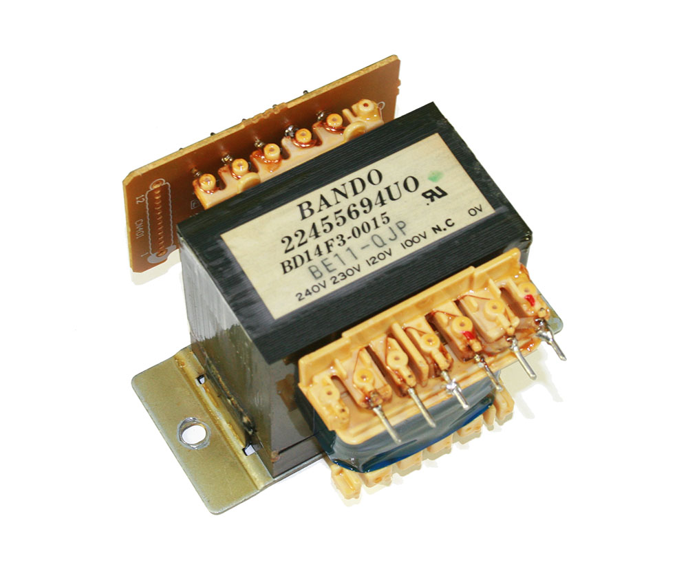

Wenn man weiß was man tut: Der Trafo im JD990 hat mehrere Abgriffe, d.h. man kann diesen auf die lokale Netzspannung einstellen. Habe ich damals mit meiner USA Version so gemacht. Allerdings muss man wissen was man tut, weil man mit Netzspannung arbeitet. Am besten einem Techniker geben.
Der Vorschalttrafo ist vermutlich hier die beste Lösung.
So sieht der Transformator aus:
Die Abgriffe sind sogar beschriftet. Umlöten bekommt also jeder Tech hin.
Im Netzteil beim JD990 ist keine Schmelzsicherung sondern ein Widerstand R201 als Fuse Resistor auf der Sekundärseite. Für die beiden 100V/117V und 230V/240V Versionen werden unterschiedliche Assemblies und PCBs gelistet. Die Nummern passen aber nicht zusammen. Etwas wolkig an der Stelle also. Bei Studio Repair sieht man, dass das ein Board ist, was für beide Versionen genutzt wird, eine Markierung zeigt dann, welche Version es ist. Welche Bauteile unterschiedlich sind, konnte ich nicht erkennen, im Service Manual steht da nichts. Die Entstörkondensatoren sind als DE7150F472MVA1 angegeben, die können 400V. Die Entstördrossel ist als FK08-15OHM15 angegeben, da finde ich nur Velux Dachfenster.
Am besten wäre jemand mit einem 230V/240V JD990, der genau die Bauteile checken könnte.
