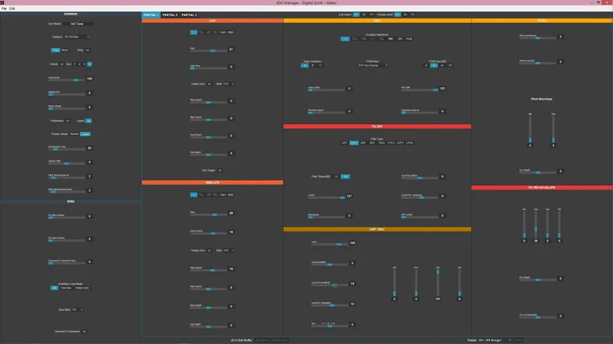

Falls hier jemand einen hochauflösenden Monitor mit Windows Zoom Level auf 150% oder mehr verwendet, dann würde ich mich freuen wenn ihr mir berichten könntet ob in der neuesten Version des JDXi Manager alles gut aussieht, ich besitze selber leider keinen 'high DPI' Monitor um das richtig zu testen.
Hier mal ein Sreenshot mit 150% und UHD
Skaliert auf jeden Fall! ;-)
Danke, ja das sieht alles korrekt skaliert aus (Schriften, Icons, und die Knöpfe und Schieberegler), allerdings macht es nicht allzuviel Sinn bei UHD das Fenster zu maximieren, denn dadurch skaliert es nicht noch weiter, nur der Leerraum zwischen den Elementen wird größer. ;)
