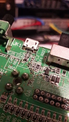

Hab heute einen Ju 06 mit USB Netzteil betrieben.
Wärend des betriebes ist die Sicherung vom Proberaum gekommen - USB Stecknetzteil hat geräuchert und der JU - 06 ging nicht mehr.
Kurzer Test mit Batterien hat auch nichts gebracht.
Nach der Öffnung der Gerätes, habe ich eine kleine Sicherung zum auslöten entdeckt - kann man diese einfach wechseln? Wo kann man so etwas bestellen ? Ist das machbar bzw. wo könnte man nachfragen?
Hier mal ein Foto von der Platine.

Laut Platinenaufdruck wird 1,0A / 64V benötigt.
Die bekommt man in Träge bei Reichelt (OMT 125 1,0A) mit 125V Spannungsfestigkeit.
Leider gibt es keinen Hinweis, um welchen Typ (Flink/Mittel/Träge) es sich handeln muss (ist eventuell mit einem Buchstaben auf der Sicherung gekennzeichnet).
Genau diese hatte ich gemeint.
Dazu passend gibt es auch einen Sicherungshalter, wenn die Bauhöhe zur Platine/Platz oberhalb der Platinenoberfläche passt, kann man den gleich auflöten - dann geht der Wechsel zukünftig einfacher.
Ja, für diese feine Arbeit muß ich mir eh jemand suchen - werd mal sehn wer eine große Lupe und ruhige Hände hat.
Danke für die Infos.
Nun kenne ich erstmal den Bezugspunkt für die Teile.
Grüße.

War das USB Stecker - Netzteil orginal von Roland ?
Wenn du Glück hast ist wirklich nur die Sicherung durch ,
wenn du Pech hast ist die Sicherung nicht ohne Grund durchgebrannt und
das Gerät hat noch ein größeres Problem .
:opa:
Das gilt es nun heraus zu finden.
War ein gebrauchtkauf , Netzteil und USB Kabel wurden in der Serie nicht mit verkauft.
Ein Bekannter meinte - Sicherung kurz brücken- um zu testen , ob der Rest noch geht.
Leider im eingebauten Zustand nicht möglich, da die Sicherung auf einer Platinen Rückseite ist.

und bitte überprüfe das am JU-06 verwendete USB-Netzteil auf einwandfreie Funktion (5Volt) , ansonsten Tonne und neues kaufen !
Nein , Quittung habe ich keine mehr.
Hab aber mal an Roland geschrieben , mal sehn was sie sagen - hab auch den Vorgang geschildert und erwarte natürlich keine Garantie.
Hab nur die Befürchtung , das nicht nur die Sicherung hinüber ist. - spätestens danach kann mir auch keiner weiter helfen, der die Geräte nicht kennt.
Mal abwarten.
Eventuell nach Ersatz der Sicherung den ersten Test mit Batteriebetrieb durchführen...
