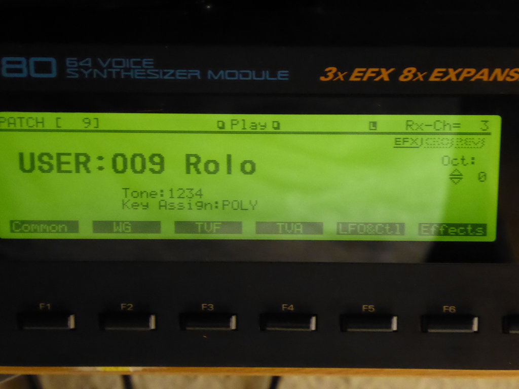

Please Help! Kennt sich hier jemand mit dem Jv2080 aus? Ich versuche heute schon seit Stunden im Patchmodus den EFX zu ändern.
Die Anleitung hilft mir leider nicht weiter. Da wird nur beschrieben wie man die Parameter ändern kann (siehe Foto)
Ich habe vor einigen Monaten aber sicher schon einem Patch einen individuellen EFX zugeordnet. Es muß also irgendwie gehen, auch bei einem Patch.
Ich weiß aber nicht mehr wie ich das hinbekommen habe und hab jetzt nach langem suchen die Hoffnung daß mir jemand helfen kann.
Also im Patch Mode wähle ich erst >Effects< und dann >EFX Parameter< bzw. >EFX CTRL< und es ist nicht möglich einen anderen Effekt auszuwählen.

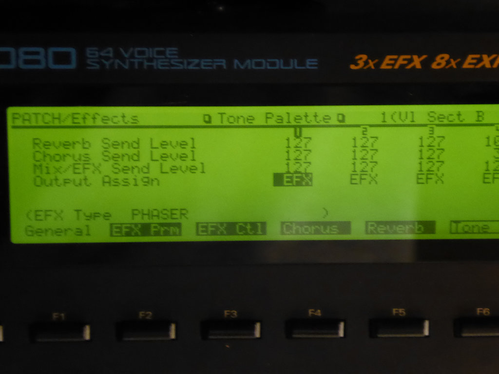

So sieht es aus wenn ich im Patch mode einen Sound wähle. Ich habe dann die Möglichkeit auf Effects zu gehen und dann lediglich Efx Parameter und Efx Control, und bei beiden ist es nicht
möglich einen anderen Effekt zu wählen.
Und da wo "EFX Type PHASER" steht – kann man nicht dahin mit dem Cursor gehen und den Effekt ändern? :agent:

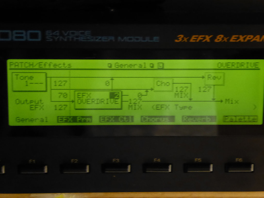

Meiomei ,ist das verrückt.....eben kam mir die Idee daß mit dem Gerät irgendwas nicht stimmen könnte, bzw. mit der Software. Also habe ich es ,wo es heute seit Stunden lief, kurz ausgeschaltet und wieder eingeschaltet
und plötzlich eröffnet sich nach dem wählen von >Effects< dieses Bild in dem ich den Effekt wählen kann...verdammt, es war irgendein Softwarehänger :achso: Oh Mann bin ich froh.
