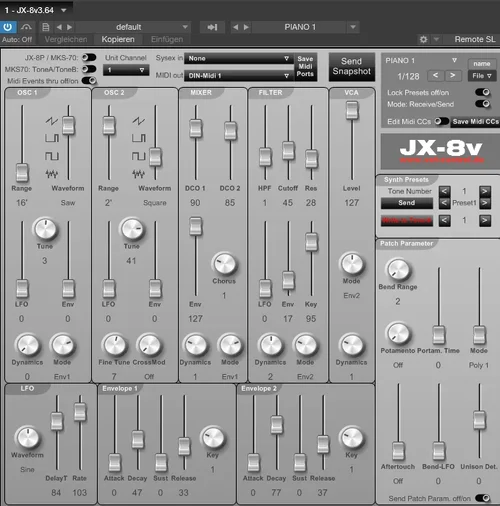

Alternativ als Hardware gäbe es noch das alte Novation Remote Zero SL, für den es ein JX 8P Template gibt oder als Plugin , das JX VST Plugin von VST Control .
Vorteil bei diesem ist , dass man das JX Sound Programm mit dem DAW File abspeichern kann. Ist allerdings nur 32 bit, läuft bei mir aber mit jBridge unter 64 bit.
Ich habe alle 3 Lösungen mehr oder weniger im Einsatz. Das Remote SL für Hands-On Bedienung und das Plugin, wenn das mit abspeichern wichtig ist und bei Automation von Parametern.
Das iPad funktionert auch gut, Touch ist aber nicht jedermanns Ding.
Hier das VST Plugin :
Letztlich kannst Du hier auch wieder alle Regler mit CCs eines Hardware Midi Controllers Deiner Wahl belegen und hättest somit das Beste aus beiden Welten.
