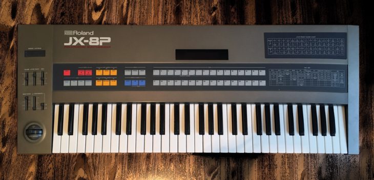

Hi Leute,
ich hab da ein kleines Problem, vielleich weiß ja jemand was ?!
Also ich habe einen JX8P von Roland(84) und der Editregler arbeitet nicht mehr so korrekt. Ich muss allerdings div. Midi-Einstellungen ändern was so nicht geht (z.B. kann ich EXCLUSIVE OFF nicht auf ON schalten).
und hat jemand einen Tipp ?
danke und liebe grüsse
Danke für die schnelle Antwort, leider hatte er sich (der Synthi/Regler) davon nicht beeindrucken lassen...
Hallo Alex,
dann mußt Du wohl den Regler tauschen. Guck doch mal, ob der Widerstandswert drauf steht. Dann könntest Du auch ein normales Poti mit dem Wert nehmen, wenn grade kein Schieberegler greifbar ist. So`n passendes Poti bekommst Du bestimmt beim Radio-Fernsehtechniker um die Ecke, falls Du keinen Elektronikladen in Reichweite hast. Löten kannst Du?

Naja, er hat einfach das entsprechende Alter, evtl musst du ihn reinigen (erstmal probieren) und wenn das nicht fluppt, dann austauschen. Das machen diese Menschen hier: http://sequencer.de/synth/index.php/Synthesizer_Repair Reparatur-Service Liste http://sequencer.de/synth/index.php/Synthesizer_Repair Reparatur-Service Liste - Dann muss man auch nichts löten. Die Sache mit der Druckluft ist ok, nur bitte NICHT ANFASSEN. Die Graphitschicht kann man nur sehr vorsichtig reinigen und bitte NIEMALS Kontaktspray oder vergleichbares da reinpusten.

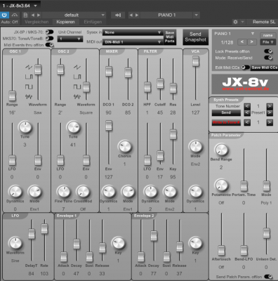

Alternativ als Hardware gäbe es noch das alte Novation Remote Zero SL, für den es ein JX 8P Template gibt oder als Plugin , das JX VST Plugin von VST Control .
Vorteil bei diesem ist , dass man das JX Sound Programm mit dem DAW File abspeichern kann. Ist allerdings nur 32 bit, läuft bei mir aber mit jBridge unter 64 bit.
Ich habe alle 3 Lösungen mehr oder weniger im Einsatz. Das Remote SL für Hands-On Bedienung und das Plugin, wenn das mit abspeichern wichtig ist und bei Automation von Parametern.
Das iPad funktionert auch gut, Touch ist aber nicht jedermanns Ding.
Hier das VST Plugin :
Letztlich kannst Du hier auch wieder alle Regler mit CCs eines Hardware Midi Controllers Deiner Wahl belegen und hättest somit das Beste aus beiden Welten.
