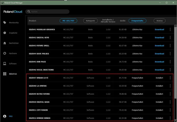

Weiß jemand zufällig, wie man die Soundpacks 47-52 in der MC 707 nutzt? (siehe Screenshot)
Die werden in der Rubrik "MC-101/707" gelistet, können aber nicht runtergeladen, sondern nur installiert werden, was ich schon mal seltsam finde. Nutzbar sind sie dann zwar im VST, aber wenn ich die .sdz-Files von hier ...
C:\Users\...\AppData\Local\Roland Cloud\ZENOLOGY
... auf die 707 kopiere, kommt eine Fehlermeldung.

Du musst dir im VST plugin eine User Bank anlegen.
Dort speicherst du die sounds erneut ab.
Von dort aus kannst du die Sounds dann einzeln auf die sdcard exportieren.
So hab ich das zumindest gemacht MC101.
Es ist halt umständlich...
Das ganze funktioniert nicht wenn in den Soundpacks irgendwelche Zen Synth Modelle stecken (sh101 Juno 106 u. s. w.) Diese werden von Mc101/707 nicht unterstützt.

Seit dem 15er Pack ist es so, daß diese auch für Zenology installiert werden, welches in der Liteversion zwingend vorhanden sein muß, was mich auch massiv stört.
Du mußt es daher zuerst installieren, dann ändert sich der Button auf Download/herunterladen und man kann das dann auch auf der MC installieren, allerdings nur reine ZenCore Packs.

Das ist nicht notwendig, siehe oben.

So wie highsiderr es beschrieben hat, geht es. Die exportierte Datei heißt dann *.svz anstatt *.sdz und wird von der MC 707 gefressen. Allerdings dauert der ganze Vorgang Stunden, weil man jeden Sound einzeln laden und in die Bank speichern muss.

Nein, leider nicht. Der "Button" bzw. Status wechselt zu Installiert und bleibt so. Siehe mein Screenshot aus dem 1. Posting.

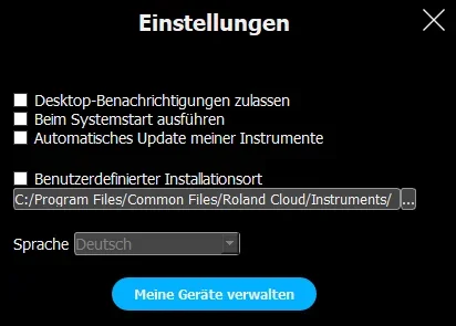

Bei mir war das die ganze Zeit so wie beschrieben. Schau mal im Download Ordner des Cloud Managers nach, den muß man bei Einrichtung angeben, dort waren bei mir die Packs immer zusammen mit der Installation verfügbar.
Ich bin aber auf Mac, sieht so aus als wäre das auf Windows anders, seltsam.

Kann mich nicht erinnern, bei der Installation einen Download-Ordner angegeben zu haben. Im Nachhinein kann man nur das Programmverzeichnis sehen.
Habe ansonsten die Platte nach *.sdz und *.svz abgesucht und nur jene Files gefunden, die für das VST verwendet werden und von der 707 nicht geladen werden können. Da gibt es nix.

Ok, ich hab es jetzt länger nicht gebraucht, aber dann gibts wohl eine Dateiauswahlbox, und die steht bei mir eigentlich immer auf dem Downloadordner.
es war aber definitiv so, daß wenn man installiert hatte, die Dateiauswahl kam und die Extension heruntergeladen wurde, danach wechselte der Button auch auf „Download“.
ich muß eh die Tage wieder was runterladen, dann schau ich mir das nochmal an.
