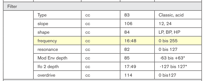

Ich möchte 2 Dinge, und zwar verstehen, warum das Pitch-Wheel vom Masterkeyboard, welches an der 707 hängt, den Synthesizer, welcher auch an der 707 hängt, beeinflusst, während das Mod-Wheel keine Auswirkung hat. Betätige ich das Mod-Wheel am Synthesizer direkt, wird z.B. der LFO getriggert. Am Master-Keyboard passiert gar nichts. Ich will im Idealfall mit dem Mod-Wheel vom Master-Keyboard denselben Effekt erzielen, wie wenn ich das Mod-Wheel direkt am Synthesizer betätige. Alternativ würde es mir schon reichen, z.B. den Cutoff-Filter mit dem Mod-Wheel zu aktivieren, aber auch das habe ich nicht hinbekommen.
Laut Midi-Tabelle von der BS II ist die Controller-Nr. der Filter-Frequenzy 16:48. Was bedeutet das?

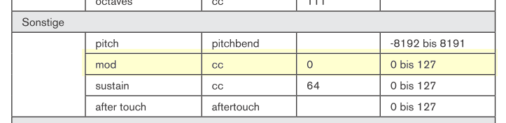

Midi-Tabelle BS II
Laut Midi-Tabelle der BS II ist mod übrigens 0, aber mit 1 hat es auch nicht funktioniert.

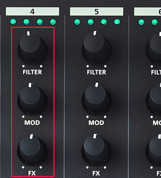

  • #1.031
Durch learning by doing habe ich herausbekommen, dass sich diese drei Parameter
TX Filter CC Number
TX MOD CC Number
TX FX CC Number
auf diese Knöpfe der 707 beziehen:
Trage ich bei einem dieser Parameter z.B. die 16 ein, kann ich mit dem dazu gehörigen Knopf die Filter Frequenzy der BS II steuern. Soweit schonmal gut. Aber eigentlich wollte ich ja das Mod-Wheel der externen Tastatur benutzen. geht wahrscheinlich ganz einfach nicht. Komisch nur, dass ich mit dem Mod-Wheel den internen Sound des Tracks beeinflussen kann. Warum werden die Midi-CC-Daten vom Wheel nicht an die BS II weiter geleitet?

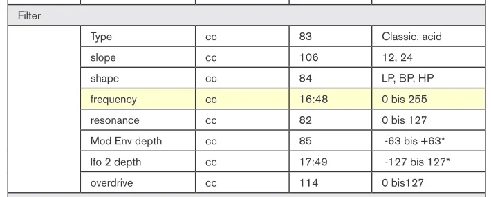

Da müsste ich mir jetzt noch die Anleitung der Bass Station anschauen, die im Gegensatz zum MC-707 so gar nicht in mein Beuteschema passt, könnte bedeuten dass beide Controller gleichberechtigt funktionieren oder dass die Werte in MSB/LSB aufgeteilt werden, bei 0-255 ist letzteres anzunehmen, da ansonsten nur 0-127 funktionieren würde, MIDI ist 7Bit!
  • #1.034
Die Anleitung der BS II ist oben verlinkt. Die Midi-Tabelle ist auf der letzten Seite.
So ganz check ich die Midi-Tabelle noch nicht. Die doppelten Controller-Nummern (z.B. 16:48) scheinen bevorzugt dann aufzutauchen, wenn es sich nicht um die Range 0 bis 127 bzw. -63 bis 63 handelt. Hat wohl wirklich etwas mit der Bitbreite > 7 zu tun. Nur was hilft mir jetzt die Zahl nach dem Doppelpunkt?
