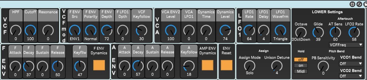

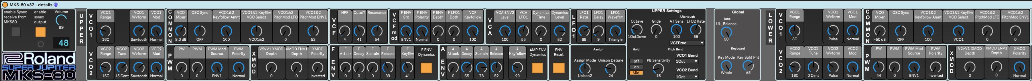

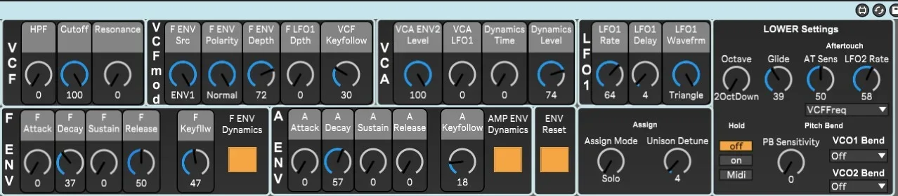

die neueste Version ist jetzt bidirectional, kann also Patch und Tone Parameter vom MKS80 empfangen, sodass man nicht bei 0 anfängt, sondern auf bestehenden Sounds aufbauen kann. Die im Device gespeicherten Sounds werden im Projekt gespeichert und bei Neuaufruf in den MKS80 geschickt.
Das Ganze hat jetzt auch eine Github Seite mit Erklärungen. Zu finden unter https://github.com/markusschloesser/MKS-80_M4L
So siehts aus:
BTW Knobkraft als Librarian unterstützt den MKS80 schon länger (und auch besser als Midiquest es je getan hat, zb indem es ganze Bänke requesten kann. Gesendet werden immer edit buffers also nicht 5 messages sondern nur 4)

updated to v35. Das device kann jetzt auch direkt (edit buffer) presets von Knobkraft empfangen. Das macht das Ganze handling imho sehr sexy.
Preset in knobkraft senden, m4l device empfängt, updated alle parameter und sendet dann an den MKS80 (und speichert das Preset im Projekt), noch nie soviel Spass mit dem MKS80 gehabt vor allem wg Recall.
