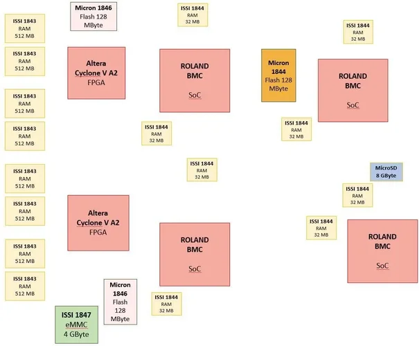

Da war offenbar Roland hinterher, aus der Facebook-Gruppe ist der Post glaubich auch gelöscht worden. Es gibt aber eine Grafik des Mainboards mit Details zu den Chips, die hab ich mir gesichert.
Ich meinte aber eher die Aussage des Shared Memory, die stand irgendwo drin.

Hab folgendes noch gefunden:
According to aforementioned video we can see:
  • 4x Roland BMC chips (1) each fitted with 2x 256Mb SYNCHRONOUS DRAM IS43TR85120A = 64MB (5) and perhaps only 3 of BMCs with 28EW01GABA1H 1Gb Flash memory = 128MB (4) +
  • 2x 5CEBA2U19C7N Altera FPGAs (2). Looks like memory controller.
  • 8x IS43TR85120A 4Gb DDR3 SDRAM (3). Main RAM 4GB.
  • IS21ES04G eMMC Flash 4GB (6). Internal memory.
  • SD-Card (7)
  • ROM7421CS1801-T computer module (8)

hat der billige fantom 06 mehr bmc chips als der jupiter x?

Laut gearspace hat der Jupiter Xm nur 2 BMC Chips....System 8 hat 3 und Fantom 4 Chips....
Das finde ich schon interessant im Anbetracht des Preises von 1499 für die 61 Version des kleine Fantoms...
Zumindest wenn man es rein von der Processing Power betrachtet und auch bedenkt, das beide Produkte (Jupiter und Fantom) auf Zen Core setzen...
Dabei nicht vergessen, daß System 8 ACB ist und nicht ZenCore. 2 der BMCs sind nur für die 8 Stimmen, der Dritte macht die Effekte. Die mit dem alten ESC2 bestückten Boutiques konnten ja nur 4 Stimmen und der Chip ließ sich nicht kaskadieren, daher ja der BMC, der aber zuerst auch wieder in einem Gitarreneffekt von Boss steckte.
