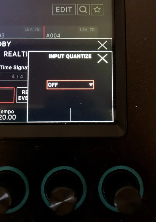

Bug: Normalerweise müsste man hier Input Quantize mit dem Regler ändern können. Jedenfalls legt das der vertikale Strich unter dem Drop-down-Menü nahe. Tut sich aber nix, weder durch Drehen, noch durch Drücken.
logo tut sich da nischt, is ja och off...
is da global oder layerspezifisch? bzw clipintern? oder bist in den aufnahmemodi verrutscht und die automatisierung (also die aufnahme ihrer selbst) verhindert das?
  • #230
Ist schon klar. Aber dann sollte konsequenterweise der Strich nicht angezeigt werden. Der kennzeichnet ansonsten immer, dass ein Parameter mit dem Regler verändert werden kann. Zumal es ja auch sinnvoll wäre, Input Quantize mit dem Knopf auch einschalten zu können.

... ich glaube da der recorder in den obersten oder gar in der obersten Schicht wohnt und sich aussenpolitisch anpassen sollen soll , könnte es Gründe geben oder Abhängigkeiten dem Betriebssystem gegenüber wenn man sich virtuell auf eins einlassen müssen will... also vielleicht besteht die Möglichkeit auf einstellungsvarianten die sich logisch ausschließen in Kombination... Wer weiss wer weiss
Mit ENTER bekommt man Input Quantize eingeschaltet. Damit kann ich leben 👍
Ich glaub fast das ist beim Großen auch so, müßte ich schauen, es gibt auch noch mehr Stellen wo die Knöpfe nicht eingebunden sind.

Der vertikale Strich ist die Trennung zwischen den beiden Parametern, wenn Input Quantize aktiv ist. Wenn die Funktion ausgeschaltet ist, wirkt er halt so, als wäre das einer der Striche, der auf einen Regler zeigt. Daher denke ich mittlerweile, dass das kein Bug ist, sondern eher eine Designschwäche der GUI.
Beim Großen ist das auch so, nur da steht der Strich genau zwischen den Reglern.

FA dürfte eh bald eingestellt werden denk ich, das Ding ist eh ein Fehlschuß gewesen, nicht Fisch nicht Fleisch. Den hab ich nur in die Tabelle reingenommen, weil nicht Wenige auf den 0er umsteigen wollen, bis auf wenige Sachen ist es das bessere Gerät.
@microbug, Du hattest recht!
