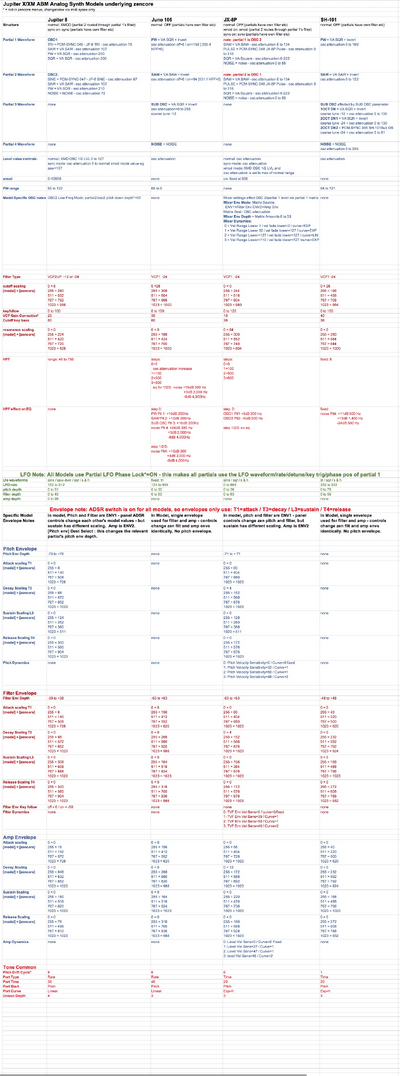

  • #286
Alle Zen Core Models setzen aur Zen Core auf und haben nur an das jeweilige Modell angepasste Parameter Einschränkungen/Regelwege. Ich schau mal, ob ich dieses Sheet nochmal finde.
M.i.a.u.: highsiderr
  • #287
Voila
M.i.a.u.: microbug, Reikru, highsiderr und eine weitere Person
