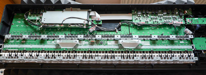

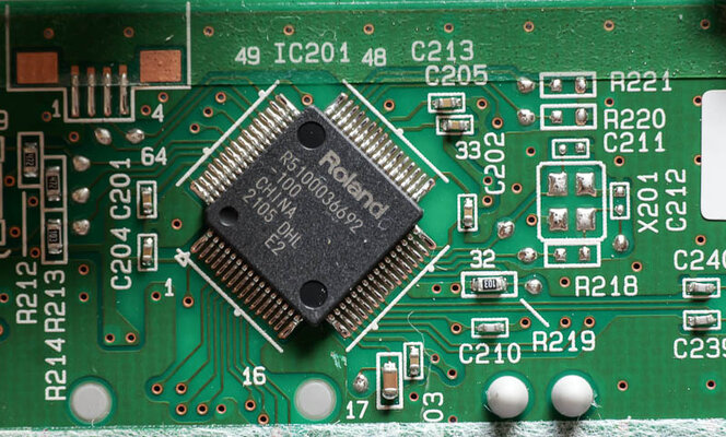

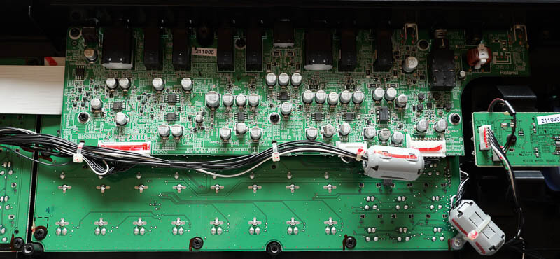

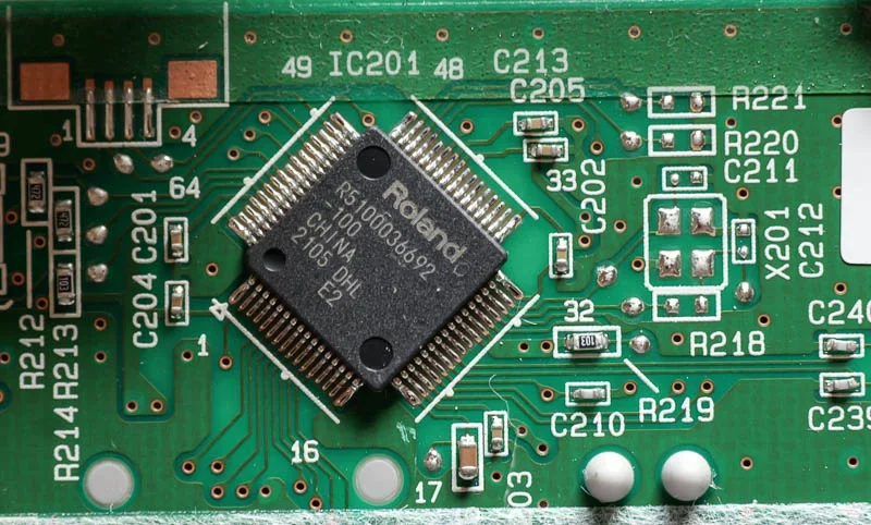

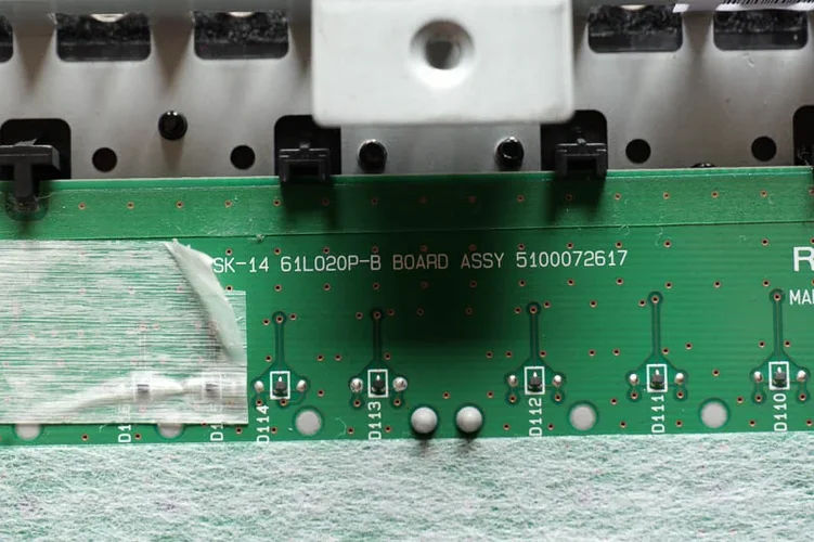

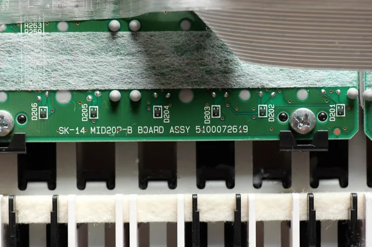

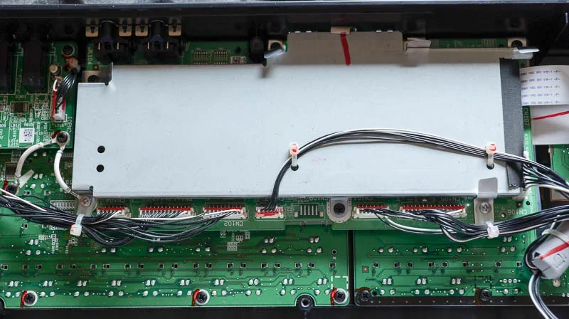

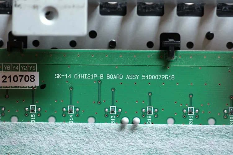

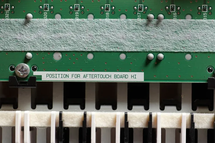

Bissl Techtalk:

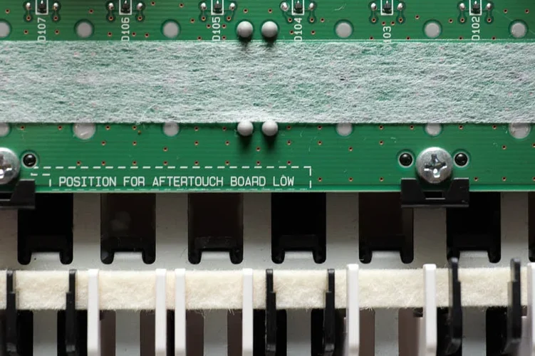

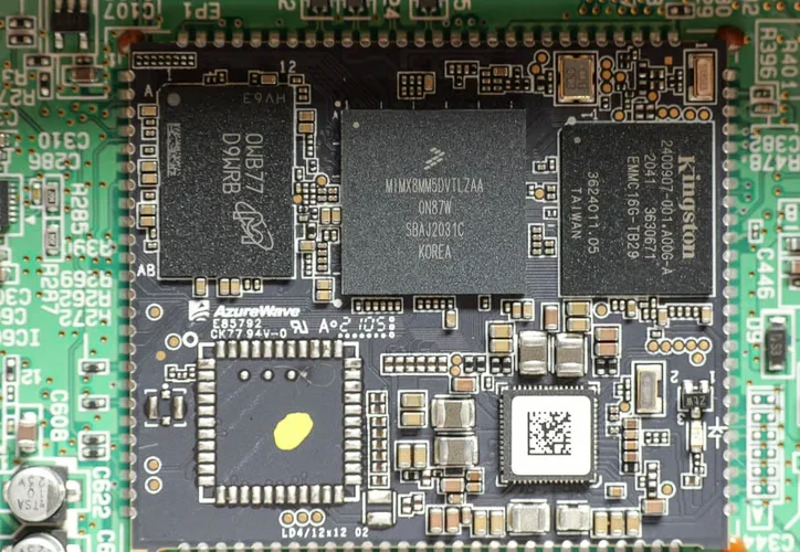

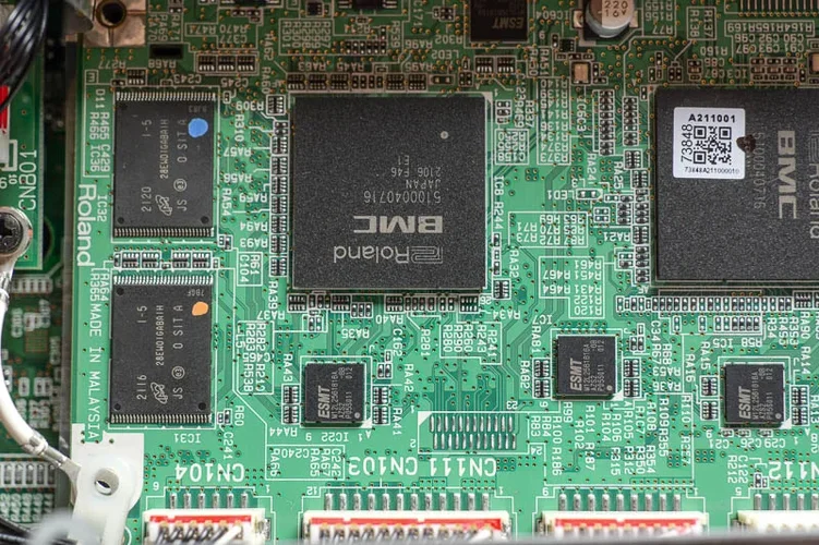

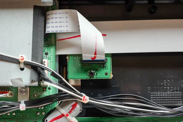

Ich hab meinen Fantom-06 mal aufgeschraubt weil ich schauen wollte, wo ich das externe Netzteil nach innen verpflanzen kann. Ist schon recht verbaut und weniger luftig als der Juno-G oder der Yamaha MX61, aber es gibt zumindestens einen Platz, wo es hinpassen würde, wenn auch nicht das Originalbrikett, sondern ein etwas kompakteres Meanwell.
Beim Blick auf die Unterseite der Tastatur sah ich das bestätigt, was ich schon länger vermutete weil die Tasten selbst sich gleich anfühlten und von den Maßen her identisch sind: Die Tastatur ist die gleiche wie im großen Fantom (SK-14), nur ungewichtet und ohne Aftertouch. Zu dumm daß ich beim Großen vor dem Verkauf nicht ein Foto von der Unterseite der Tasten gemacht habe, um zu schauen, wie da die Gewichte angebracht sind. Auch interessant: Die Tastatur ist zwar mit einigen Schraubenpaaren an der Unterseite befestigt, aber am Oberteil nur mit 2 Schrauben, je eine links und rechts, exakt wie schon bei Juno G und FA, allerdings hat diese Tastatur einen Metallrahmen und ist nicht komplett aus Kunstoff. Die Kontaktplatinen sind 3 statt sonst 2, denn auf der Mittleren sitzt der Tastaturprozessor und die beiden Anderen sind mit Größenangabe "61" gelabelt, also dann für den 6er und 7er unterschiedlich groß, was sinnvoll ist. Statt der üblichen Dioden kommen hier Transistoren zum Einsatz, das hab ich so auch noch nie gesehen.
Das Mainboard hat wie erwartet 2 der BMC Chips, das beim großen Fantom noch steckbare Prozessorboard für die Steuerung ist hier ein Anderes und eingelötet:
AzureWave SOM (System on Module) AW-PU500 with NXP i.MX 8M Mini ARM MCU.
1 Chipplatz ist unbestückt und dient bei den größeren Modulen PU510 und 530 für den WLAN-Chip.
Der Flashspeicher ist hier eingelötet und keine steckbare microSD Karte wie beim Großen, wo man sie gegen eine Größere austauschen konnte.
Ich hatte auch geschaut, ob man die Tastatur evtl gegen eine Fatar TP/9S tauschen könnte - das geht aufgrund des auf der Platine verbauten Tastaturscanners und den statt Dioden verwendeten Transistoren nicht. Es sollte aber die SK-14 aus dem großen Fantom passen, wenn diese nicht völlig andere Befestigungen hat. Das muß ich mir noch im Detail anschauen.
Untem im Gehäusedeckel ist jedenfalls auch Platz für Dämmmaterial, um den Tastenanschlag leiser zu machen.
23_0824_S5M2_2745bkw.webp23_0824_S5M2_2747bkw.webp23_0824_S5M2_2748bkw.webp23_0824_S5M2_2749bkw.webp23_0824_S5M2_2750bkw.webp23_0824_S5M2_2751bkw.webp23_0824_S5M2_2753bkw.webp23_0824_S5M2_2756bkw.webp23_0824_S5M2_2757bkw.webp23_0824_S5M2_2766bkw.webp23_0824_S5M2_2767bkw.webp23_0824_S5M2_2768bkw.webp
