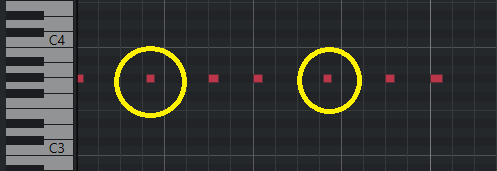

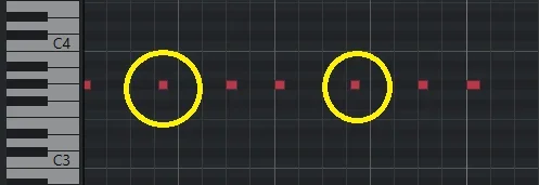

Moin Leute,
hab jetzt auch seit einem Monat den "07" und nutze ihn jetzt schon viel intensiver als den Vorgänger. Das Bedienkonzept liegt mir deutlich mehr und man nähert sich auch vielen Dingen einfach intuitiv.
Habe jetzt mal angefangen mich mit dem internen Sequencer zu beschäftigen. Kann man hier "nur" die Events auf die vollen Zählzeiten (also die die eingestellt sind, 8tel, 16tel etc.) legen, oder lässt sich das gesteuert beeinflussen?
Habe mal ein Bild angehängt wo deutlich wird was mir vorschwebt.
Softwaretechnisch wäre das ja kein Akt das eine Abweichung von der Quantisierung per Decoder + oder - geändert wird.
Habe aber irgendwie keine Hoffnung.
Gruß Pete
  • #393
Drück mal SHIFT, ansonsten den Microscope Edit nehmen, da kannst die Position sehr exakt einstellen.

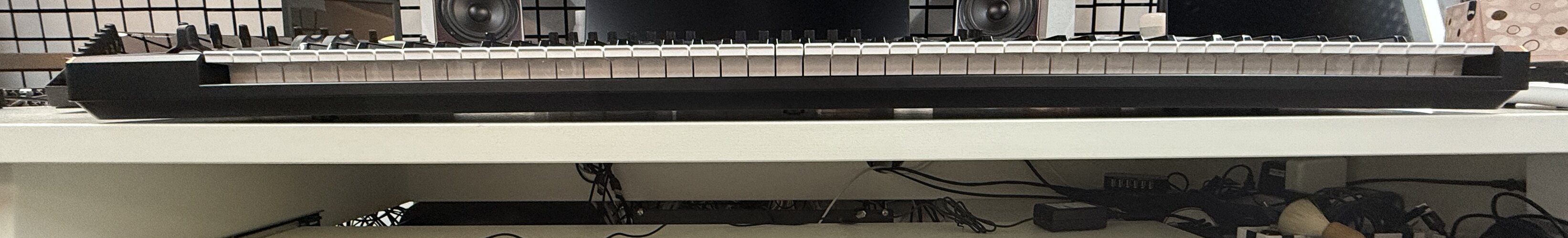

Moin!
Ich habe mir den Fantom 07 zugelegt. Leider ist die Unterseite des Gehäuses gebogen, ich frage mich ob das serienmäßig beim 07 so ist, oder ob ich eine Fehlproduktion habe? Wäre super, wenn mir jemand da Bescheid geben kann, würde ihn dann nämlich ggf. zurückgeben. Vielen Dank!
  • #413
Das sieht ja eher aus wie ein Flitzebogen und sollte nicht sein. Ich hab auch in der Facebookgruppe für die 0-Serie noch keinen Bericht über ein solches Gehäuseproblem gelesen bisher. Da ist irgendwas falsch zusammengebaut, das würde ich zurückgeben.
M.i.a.u.: MarcAndre
  • #414
Es scheint ja nicht nur das Gehäuse, sondern auch die Tastatur gebogen zu sein, also die gesamte Konstruktion, wie sie zusammen verschraubt ist.
  • #415
ich hatte mal den 06er. Der war gerade wie ein Brett. Den würde ich auch tauschen.
Wer weiß, was durch die Spannungen mit der Zeit kaputt geht.
  • #416

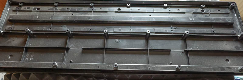

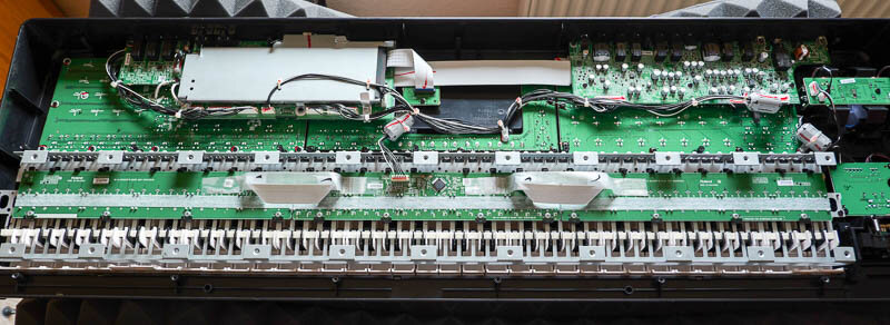

Eben. Zumal das Gehäuse im Boden durch quadratische Strukturen verstärkt ist, innen einiges an Metall sitzt und auch die Tastatur einen Metallrahmen hat, der an vielen Punkten mit dem Gehäuseboden verschraubt ist.
So ist es. Das Problem dürfte somit vom Tastaturrahmen kommen.
Sieht so aus (06er):
Der Gehäuseboden ist durch Strukturen verstärkt, und die Tastatur an vielen Stellen mit dem Boden verschraubt:

Moin!
unfassbar, dass sowas überhaupt zum Kunden geht ...
