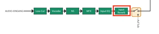

Wahnsinn. Mit MFX kann man wohl noch zusätzlich z.B. einen Compressor vorschalten.
Zwar immer noch zu wenig – zwei Reverb-Instanzen, aber dass die zweite Reverb-Instanz nur am Eingang angeboten wird ...
  • #390
Richtig, das ist nochmal eine zusätzliche Effektkette. Das Signal vom Pad Sampler kannst du sogar intern dort einspeisen, also ohne Umweg über ein Kabel. Dafür gibt es einen Schalter auf dem Touchscreen. Das Kabel brauchst du nur, wenn du eine Zone aus der Synth-Tonerzeugung durch die Input-Effekte schicken willst.
