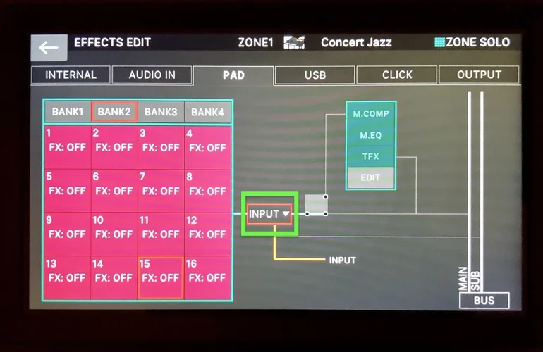

Gerade eine coole Entdeckung gemacht: Man kann auf der Effektseite den Ausgang des Pad Samplers auf den Audioeingang routen, beispielsweise um ein Sample als Modulator für den Vocoder zu benutzen:
Außerdem kann man auf diese Weise Pad Samples über das Eingangs-Reverb senden. Das geht dann zwar global für alle Pad Samples, aber das ist immer noch besser als dieser bescheuerte TFX, der immer auf alle Zonen wirkt.
Ich muss mal schauen, ob das bei Tones auch geht, dann hätte man einen zweiten Reverb. EDIT: Nee, geht nur beim Pad Sampler. Bei den Tones müsste man dann ein Audiokabel zwischen Sub Out und Eingang anschließen, wenn man ein zweites Reverb braucht.
