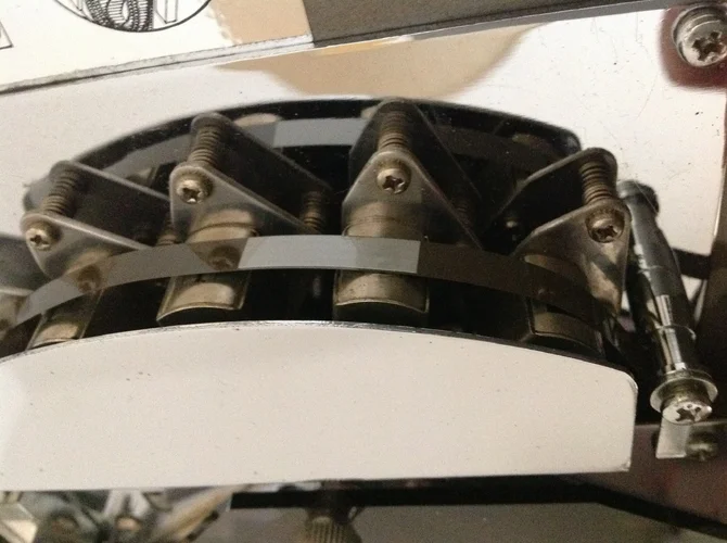

Band is schräg geschnitten. Aber vielleicht könnts am Klebestreifen liegen? Im Foto zu sehen.
Verkäufer hat behauptet es wurde geserviced. Glaub ich ihm auch. Alles sehr guter Zustand, kein Kratzen wie gesagt. Hie und da bei den ersten 2 Modes, beim Umschalten vom Selector.
Elektronikproblem hatte ich eher ausgeschlossen, da es eben immer dann auftritt wenn die Klbestelle an den Köpfen vorbeifährt.
Ansich liegt noch ein als neu beschriftetes RTL Band von mytapeecho.com bei. Aber soweit ich as beurteilen knn is das Band das eingespannt is, noch gut in Schuss, vom Klang her. Kann sein dass da einfach ein nicht geeigneter Klebestreifen verwendet wurde? Wo bekomm ich geeignete, bzw. was darf man verwenden? TIXO? :)

Nee, is' kaputt. Bevor Du's wegschmeißt, helfe ich Dir bei der Entsorgung.
Spaß beiseite, das ist ganz normal -- egal, wie gut die Bandenden aneinander gefügt sind, den Schluckauf gibt es immer. Macht den Reiz des Bandechos aus. Finde ich.
