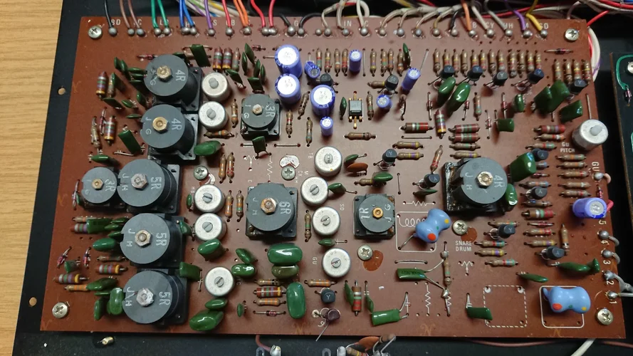

Kann man eigentlich „bedenkenlos“ an den Instrumenten-Potis im Inneren (Volumen-Pots?) rumdrehen? Habe den Eindruck, dass bei meiner TR-77 die Bongo und Rimshot-Sounds etwas überpräsent sind. Möchte die ansonsten homogene Mischung aber auch nicht gefährden …und vor allem nicht mein Leben (Strom). Bin in solchen Sachen Laie …
Fürs Rimshot gibt es keine Einstellung
Für den Pegel von Hi Bongo, Low Bongo und Low Conga sind die Trimmer VR305, VR306 und VR307 zuständig (in der Reihenfolge)
Die Position der Trimmer auf dem Board findest Du im Service Manual http://www.synfo.nl/servicemanuals/Roland/ROLAND_TR-77_SERVICE_NOTES.pdf PDF-Seite 18 obere Abbildung
