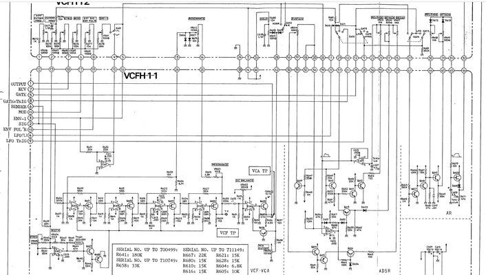

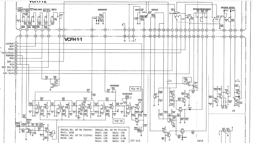

Hallo alle zusammen,
Es tut mir leid, aber ich bin ratlos und brauche leider Hilfe.
Ich habe meinen eigenen Roland SH-1-Klon gebaut...so weit so gut.
VCO, LFO, Noise und ENVs funktionieren, aber der Filter macht nichts! Ich werde die VCF-Schaltpläne hier unten anhängen.
Ich habe ein Signal VCO / Noise bis R606 aber an Pin 2 von IC602 habe ich nichts.
Was ich bisher probiert habe:
1. Ich habe meine Schaltpläne 5 Mal mit den Original- Plänen gegengeprüft und sie sind korrekt.
2. Ich habe jeden Widerstandswert meines Boards überprüft.
3. Ich habe die 1458 gegen 4558 getauscht und die Rochester CA3080 getauscht.
4. Ich habe die Transistortypen und die Ausrichtung überprüft.
5. Ich habe die JFETs getauscht.
6. Ich habe alle Lötstellen nachgelötet.
Was auch immer ich versucht habe, der Filter macht nichts und er geht nicht in Selbstresonanz, egal wie ich an den Trimmern drehe. Ich habe die gleichen Bezeichnungen und Original Teile verwendet bis auf ein paar Ausnahmen wo ich modernen Ersatz genommen habe (CA3130).
Blöde Sache, die ich weiß, aber ich bin kein Ingenieur, aber ich habe erfolgreich einen Oberheim SEM und einen Pro-One-Klon gebaut. Beides funktioniert einwandfrei!!
Hat jemand eine Idee wo man suchen und wo man anfangen soll? Ich habe ein analoges Oszilloskop und ein gutes Multimeter...
Ich würde mich sehr über eure Hilfe freuen!!

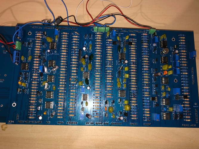

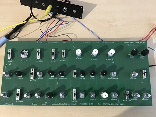

Okay...auch wenn hier niemand helfen konnte...
Nachdem ich eine saubere 2te PCB aufgebaut habe läuft der SH-1 clone!!
Jetzt gehts an den Funktionstest und ich muss die Panel PCB nochmal überarbeiten...
Panel wird dann so aussehen:

Check die Pinbelegung der Transistoren. Am besten mit einem IC Tester. Es gibt bei gleichen Typos jedoch unterschiedliche Pinbelegungen, je nach Hersteller. Daran bin ich mal fast verzweifelt.
Erstmal: mein tiefster Respekt! Ich hab den Thread vorher nicht gesehen, sonst hätte ich gleich geantwortet. Sorry.
Der Fehler ist zwar schon durch, aber vielleicht als Tipp für eine zukünftige Fehlersuche. Wenn an einem Eingangs-Pin eines Bauteils kein Signal mehr anliegt, dann entferne ich erst mal das Bauteil und messe nochmal an dem Punkt. Dadurch kann man unterscheiden, ob der Fehler auf der Platine (und vermutlich vor dem Bauteil) liegt, oder ob das Bauteil defekt ist.
M.i.a.u.: qwertz123 und ganje
Das Signal dort ist systematisch extrem klein und kaum zu messen.
(Spannungsteiler 390k zu 1k!)
Man kann in dem Filter besser nur auf der linken Seite vom 390k bzw. 68k (Folgestufen) messen.
Den Steuerstrom in die OTAs kann man über die 39k messen (Massefrei, also nicht mit dem Scope), das sollte (grob geraten) im 10µA...100µA Bereich liegen. (10µA entsprechen 390mV) 0V wäre mist, und um 10V auch - das wären die beiden "End-Anschläge", wo die Ansteuerung sicher im Arsch ist.
Die Spannung an Pin 5 der CA3080 OTAs liegt (ziemlich konstant) eine Diodenschwelle (0,6V) über der negativen Versorgung, denn das ist ein Stromeingang.
Q608 (dessen Kollektor) ist eine Stromquelle, der über die 4 x 39k gleichmäßig auf die 4 OTAs aufgeteilt wird.
Q607 und Q608 sind als NPN/PNP Exponentiator geschaltet. Die Basisspannung an Q607 wird auf einen exponentiellen Strom aus dem Kollektor von Q608 umgesetzt.
Das ist eine Standard-Schaltung, die sich in vielen Synths findet. (Es lohnt sich, die zu verstehen, ist dummerweise aber schon etwas trickreich. )

Ich vermute die erste PCB muss einen Knacks gehabt haben oder ein Trace war lose o.ä.! Das Signal am Ausgang eines jeden JFETs wurde immer weniger (am Scope) und das Filter war quasi tot...keine Reso kein gar nix.
Ich habe die meisten Bauteile für die 2te Platine wiederverwendet, außer neue Widerstände und dieses mal 2SC945 NPN und 2SA733 Transistoren und nochmal frische CA3080. Jetzt sieht an den Testpoints alles prima aus auf dem Scope .
Die alten CAs werde ich testen ob sie noch funktionieren!
Heute geht es ans Kalibrieren und Funktion testen. Die Potis hatte ich falsch angeschlossen (Counterclockwise) und muss da nochmal eine neue Panel PCB machen!

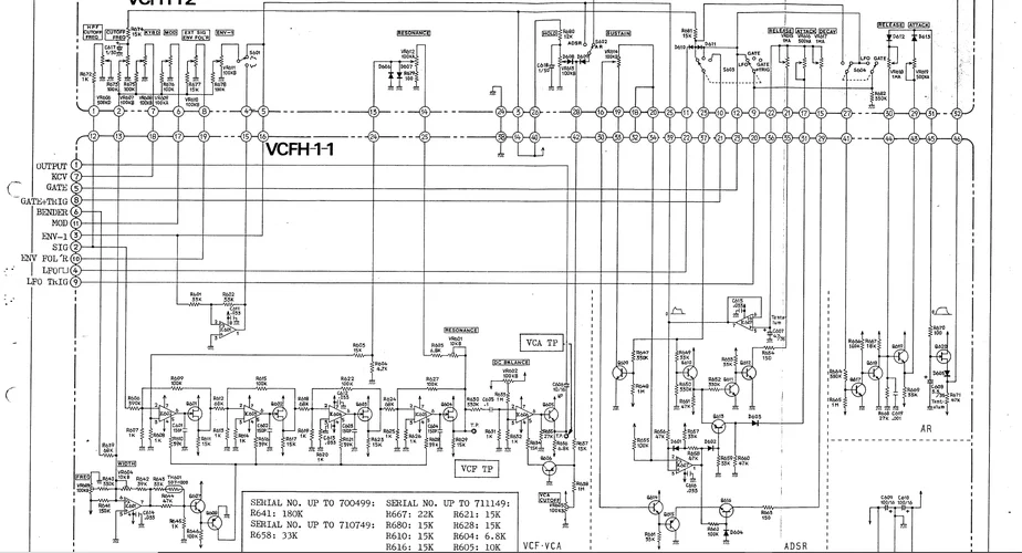

Okay, jetzt könnte ich doch nochmal Hilfe gebrauchen.
Beim testen habe ich festgestellt, dass die ADSR / AR quasi nichts tut wenn ich ein 12V Gate vom Keystep reingebe.
Der VCA ist quasi immer AN und die Envelope reagiert nicht auch Filter MOD und VCO PWM per ADSR funktionieren nicht.
Oder braucht der SH-1 Trigger und Gate um die Envelope auszulösen, so wie beim ARP 2600?
Hat jemand eine Idee wie ich den Fehler eingrenzen kann?
LFO Trigger funktioniert aber wenn ich die ADSR auf GATE stelle passiert nix bzw ist der VCA offen.
Ich habe die Potis falsch angeschlossen (1 und 3 vertuauscht). Es würde mir schon helfen welcher Pin der ADSR zu welchem Poti Pin muss.
Schematics hänge ich unten mit dran!
Beim VCA Hold wird die Polarität nicht angegeben aber ich habe - zu GND.
Danke!!

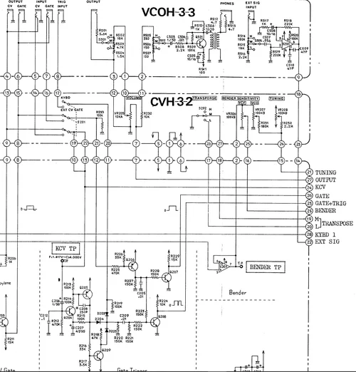

Wo gehst Du mit Deinem 12V Gate rein? Beim Original ist der Gateeingang ja nicht hier, sondern auf dem Benderboard und da ist ein Transistorstufe, die vermutlich volle 15V daraus macht. (Q207, Q206 auf dem CVH-3-2 board)
Achja: ist die Platine von Dir oder ist das ein Projekt, das jemand anbietet?
Die Platine hab ich gemacht...quasi alles selbst!

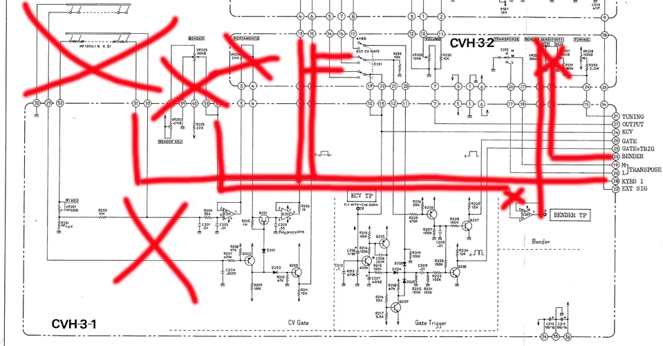

Ich habe nur den Keyboard cirquit, den Kopfhörereingang, Bender und Portamento weggelassen.
Die Schaltung beginnt quasi bei den CV; Gate; Trigger Eingängen.
Von da an ist alles wie im Original. Ich hänge hier mal meine Schematics mit an.
P.S.: an Q207 habe ich konstant 13.52V auch wenn keine Taste gedrückt ist...kommt mir komisch vor!
Soooo...läuft die Kiste!
ALLE NPNs und PNPs sind 180 Grad verkehrt herum...NUR Q206 nicht arghhhhh....Das kommt davon wenn man von Anfang an nicht sauber arbeitet!!

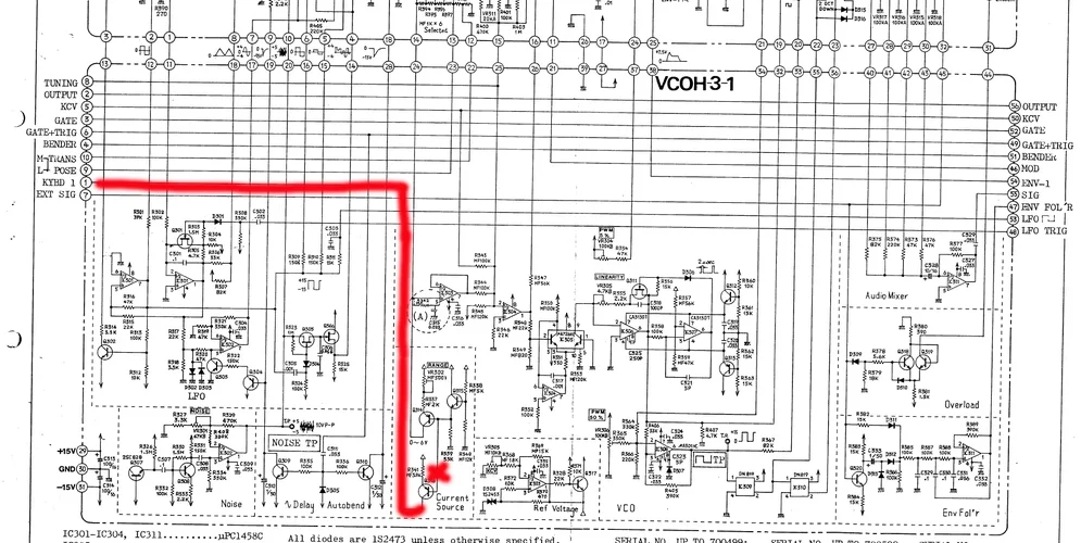

Hallo in die Runde!
Mit der überarbeiteten Panel PCB (s.o.) ist jetzt die korrekte Funktionsweise gegeben!
Ich habe jetzt nur noch ein abschließendes Problem und das betrifft das Tuning des Oszillators. Ich bekomme den OSC nur für 1-2 Oktaven in der Midrange in den gewünschten Bereich.
Im unteren Bereich weicht das Tuning dann leider stärker ab!
Jetzt ist meine Frage, hat das was mit der Ref Voltage zu tun?
Ich hänge unten mal die Schematics an und habe dort rot angestrichen, was ich weggelassen habe, da ja kein Keyboard angeschlossen ist.
Die Frage ist, wie hoch muss die Ref. Voltage ohne Keyboard sein? Bei exakt 10V bekomme ich den OSC nicht in Tune...
Ich wäre dankbar wenn mir jemand mal erklären könnte wie die OSC Tuning schaltung funktioniert und wo ich ggf suchen muss.

P.S.: Ich bekomme die Spannung am "KCV Testpoint" auf 1,423V bei F1, dann ist der Trimmer VR303 am Anschlag.
