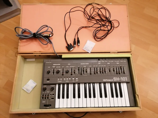

Habe vor ca. 8 Jahren einen SH 101 erworben. Er gehörte dem Vater eines Arbeitskolegen. Soviel ich weis nutzte er den Synth bei Liveauftritten in seiner Band. Der Name ist mir leider nicht bekannt, auch den Kontakt zum Arbeitskolegen habe ich verloren.

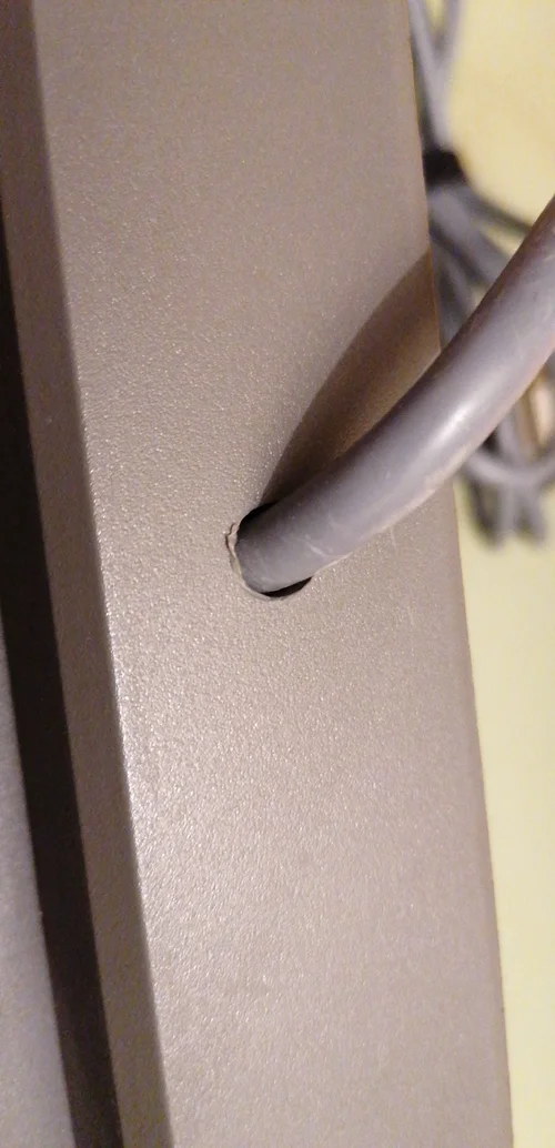

Jetzt, 8 Jahre später überlege ich mir den verkauf des Rolnd SH 101, dabei ist mir aufgefallen, das mein Roland einen Anschluss hat der nicht serienmässig ist. Ich habe auf jedenfall keinen Hinweis im Handbuch oder der Roland website gefunden.
Das Loch aus dem das Kabel kommt sieht aus, als wäre es nachträglich gemacht. Das Kabel hat denke ich einen Com Anschluss.

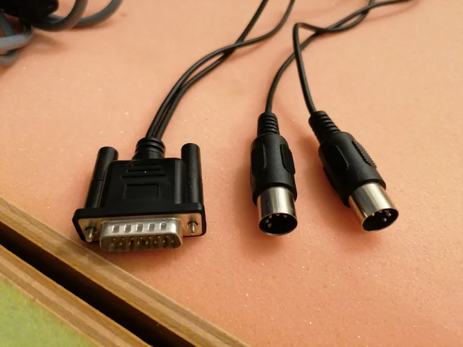

Zwar hab ich mir mal ein Kabel besorgt das vom Com anschluss auf Midi geht, benutzt habe ich es aber nie.
Das heist ich weis auch gar nicht wie das ganze funktionert oder ob es auch funktioniert.

Reine Vermutung: Nachträglich eingebaute MIDIfizierung.
Funktionell sowas hier, aber halt nur ein Bohrloch statt zweier DIN-Buchsen im Gehäuse.

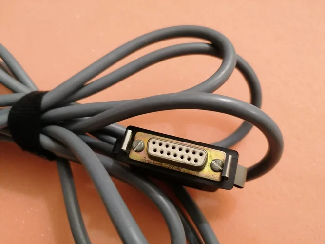

Das auf dem 1. Bild (oben links) halte ich für ein Midi-Interface zum Anschluß an den Joystick-Port einer 'alten', gesteckten PC-Soundkarte. 15-poliger Stecker an Joy-Port, die beiden DIN-Stecker sind Midi-In und Out zum Anschluß an das jeweilige Gerät.
Das im 4. Bild (rechts unten) könnte ein Zugang zu einer wahrscheinlich mal nachgerüsteten Midi-Schnittstelle im SH-101 sein - evtl. wurde das Interface aus dem 1. Bild hier angesteckt, und man hatte so Midi-In & Out vom SH-101...
Das hat sich ja der Thread-Ersteller selbst besorgt, in der Annahme dass das passen würde:
Hoppla - das habe ich irgendwie nicht verinnerlicht - Du hast Recht. Mea culpa...

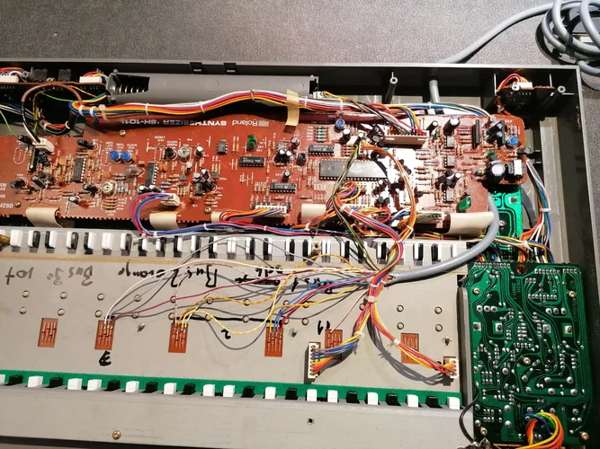

Wir wollen wissen wo das Kabel hingeht. Entweder es geht zu einer gesonderten Platine , dann wollen wir diese gesonderte Platine abfotografiert haben (dann ist es sehr wahrscheinlich ein MIDI-Interface). Wenn das Kabel auf die Original-Rolandplatine geht, dann wollen wir die Stelle sehen an der es festgelötet ist (dann ist es sehr wahrscheinlich ein speziell gebastelter Anschluß für ein Orgelpedal oder für irgendwelche Fußschalter).

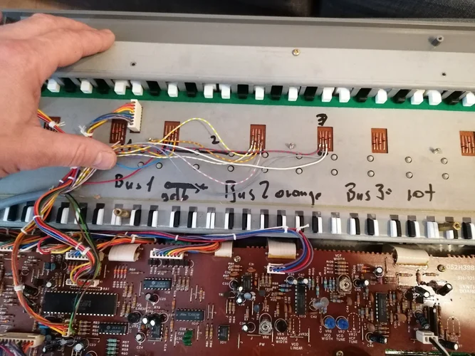

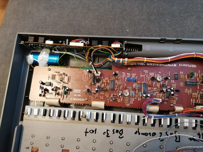

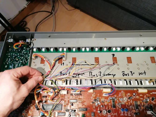

Hallo... mit etwas verspätung nun die fotos aus dem inneren des roland...
Ich denke es ist relativ gut sichbar. mir sagt das alles nichts, hoffe jemand kann mir weiterhelfen in sachen funktion und anwendung...

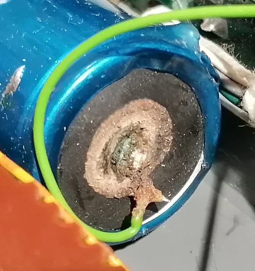

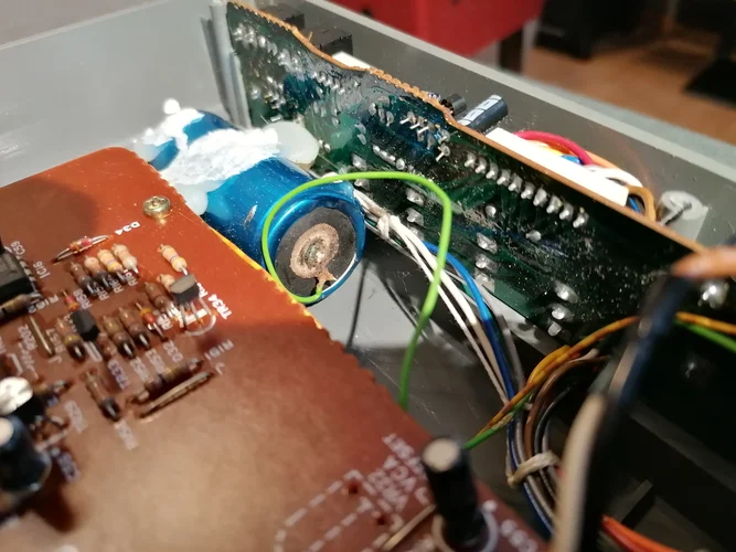

Ausserdem habe ich an dem grossen blauen "kondensator" ( bin mir nicht sicher was es ist) rost gefunden, wie schlimm ist das? fals austausch nötig vlt ein paar infos zu dem ersatzteil und dem aufwand, resp. dem schwierigkeitsgrad der reparatur...
Das restliche innenleben sieht ganz gut aus, sehe nichts was grund zur sorge gibt. alles sauber und in takt...

Der blaue Elko ist nicht orginal im Gerät verbaut , und so wie der aussieht sollte er schnellstens ausgetauscht werden bevor die austretende Säure sich über den Rest des Gerätes verbreitet .
Hier mal bilder vom unverbauten SH101 : https://driessen-music.de/2019/10/21/repair-roland-sh-101-reparatur/
Nach einer internen MIDI Erweiterung sieht das für mich auch nicht aus , da werden anscheinend nur div. Keyboard Kontakte nach aussen geführt . Aber wie das immer so ist mit Ferndiagnosen.
Sehe ich auch so - könnte in der Tat ein nachgerüsteter Anschluß für ein Bass-Pedal sein, da nicht alle Tasten, sondern nur einige bestimmte, 'angezapft' wurden...
Und wie humax5600 schon schrieb: den blauen Elko schnellstens austauschen (lassen)!
Das Kabel ist tatsächlich ein Anschluss für ein Basspedal gewesen. Der Elko muss komplett raus. Der gehört da nicht rein. Was auch immer der Umbauende sich gedacht hat - an der Stelle hat er massiv falsch gedacht. Ich vermute dass da mal ein falsches Netzteil verwendet wurde, der Synth hat daraufhin gebrummt, und der Mensch hat pauschal mal einen Elko über die Versorgung getan... Alles falsch.
@G-substanz : Fotografiere bitte noch wo die Kabel die an dem Elko dran sind hingehen. Danke! Hab mir das Bild nochmal genau angesehen. Es ist genau so wie ich vermutet habe -> Die Buchsenplatine sollte man einfach rausziehen können. Dann die beiden Kabel vom Elko dicht an der Platine abknipsen, und den Elko selbst raus.

Wenn ich das richtig sehe liegen auf dem Kabel nur 12 Töne auf, ein kleines Orgelpedal hat aber eigentlich immer 13 Tasten (C-C).
Dies legt die Vermutung nahe, das es sich bei der Orgel, die diese Mod 'befeuert' hat evtl. um eine Hammond M3 gehandelt hat, die die einzige Hammond mit einem kleinen 12-Ton-Pedal ist / war...

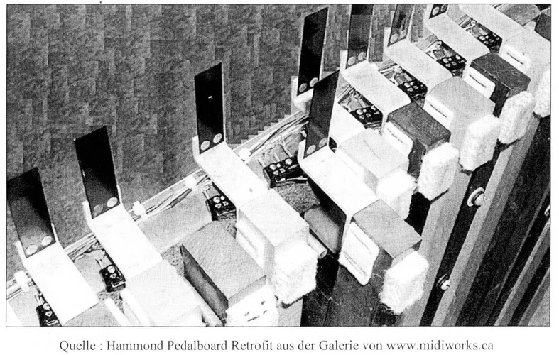

Ich habe einige Kunden, die auch im 'Hammond Nostalgie Club' sind, denen zu Folge war es in der Vor-MIDI-Ära eine öfter anzutreffende Modifikation, das an den Basspedalen, die ja relativ gross (= Einbau-Platz) sind, an jede Taste ein Mikroschalter angebracht wurde, um damit einen entsprechend modifizierten Synth anzusteuern.
Bei Hammond gibt's für den Fußbass meist 2 Zugriegel (= Lautstärkeregler) für die Fußlagen 16' und 8', man kann den Fußbass also quasi komplett rausdrehen und nur den Synth allein spielen oder einen Mix aus beidem (quasi Layer, ja)
Orgel läuft ja fast immer über Leslie, der Synth dann über eine separate (Bass)-Anlage.
Orgeln haben ja keine Hüllkurvengeneratoren, jeder Ton ist quasi nur 'an / aus' zu spielen. Wollte man aber z.B. einen E-Bass imitieren, musste also irgendwas mit Hüllkurven her, daher dann die Synth-Einbindung.
Habe aus einer alten HNC-Tims noch ein Bild gefunden, wie sowas ausgesehen hat:
