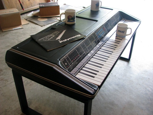

Tret sie in die Tonne, ääääh, schenk sie mir, sie ist eh nicht reparable und ich kann aus dem Gehäuse noch einen prima Couchtisch bauen. :mrgreen:
Wer es nicht glaubt:
