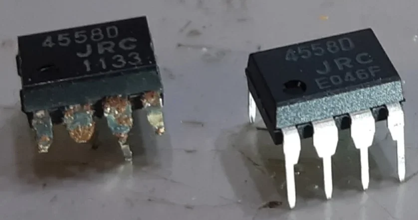

Es geht im Übrigen voran. Ich habe vieles gemessen und verglichen und wieder was gefunden. Dieser Vocoder ist wirklich eine hartnäckige Baustelle. Habe mir wie erwähnt einiges an Bauteilen besorgt und werde alles was nur ansatzweise ein "Atömchen" an Korrosion besitzt ersetzen. Anbei IC 71, den ich noch als Bösewicht identifiziert habe. Das tückische dabei ist, dass es schwer zu erkennen ist wenn die Dinger eingelötet sind. Erst beim Auslöten wird die Dimension ersichtlich. Ihr dürft selber urteilen welches der neue und der alte IC ist ;-)
Das eigentliche Problem ist aber immer noch vorhanden. Auch wenn jetzt das vocodierte Signal mehr oder weniger hergestellt ist so habe ich immer noch diesen starken Hall. Der ist an einigen Messpunkten und auch ohne angeschlossenes Mic noch zu hören. Bin noch nicht fertig.
