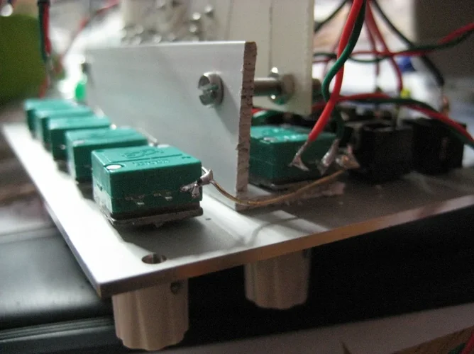

  • #64
ach ja klingen tut ech gut . ich sage mal es klingt echt roland mäßig und die bauteile scheinen auch ganz original zu sein.
die frontplatte habe ich außnamsweise im gehäuse montiert. normal arbeite ich mit winkelprofielen ( L Form 2,5 mal 3 cm )aus kunststoff aus dem baumarkt.
kostet nichts und reicht für 10-20 module. Bohre hier ein loch in größe eines potis und schiebe das potie durch und befestige es mit der front.
Die PCB wird dann mit einer schraube am winkel befestigt.
siehe foto (ist nicht das filter !!!!):

  • #65
verstehe, genial einfach! in diesem fall wuerde so das modul allerdings auch extrem tief, denn die platinen sind ja riesig - 16cm lang!
