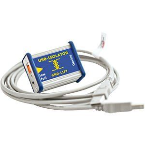

Diese ollen Nebengeräusche sind vom Rechner. Da brauch man noch ein USB isolator der quasi diese ganzen Nebengeräusche isoliert. Muß man aber auch kucken das es einer für Mini USB ist. Gibt es auch nicht im Laden. Kämpfe grad mit dem selben Problem. Es ist ein Desaster.
Soh sehen die aus in etwa.

Mich nervt wie gesagt das Time-Lag viel mehr. Nebengeräusche hatte ich diesmal keine (so ohne weiteres hörbaren). Aber vllt. spielt da auch das Kabel eine nicht zu unterschätzende Rolle. Ich hatte mal ein ähnliches Problem bei Displayport-Verbindungen zum Monitor. Da hatte ich auch dünne 3m-Kabel gekauft. Keines der Kabel funktionierte. Ständig Aussetzer. Dann wieder auf 2m dickes Kabel und seit dem läufts stabil. Ich dachte eigentlich dass mit der Einführund der Digitaltechnik technische Verbindungsprobleme der Vergangenheit angehören, aber weit gefehlt. Es gibt zwar kein Knacksen mehr, dafür aber Jitter und Aussetzer oder es funktioniert erst garnicht. Gute USB-Kabel sind daher Pflicht für die Boutiqe-Produkte. Das 3m-Kabel wird hier eh nur für die Stromversorgung genutzt.
