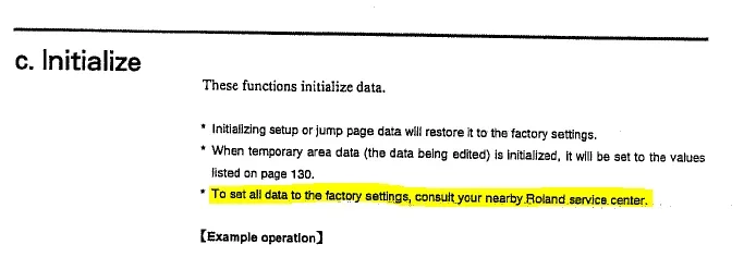

Auf Seite 93 steht, dass nur ein Service-Center wirklich alle Daten initialisieren kann:
Such Dir im Netz einen Dump und spiel den ein, oder kopiere - wenn vorhanden - eine Speicherkarte ins interne Memory.
Danke hat sich erledigt, mit dem neu aufspielen der Factory Sounds (Sysex) ist alles palleti. lg
