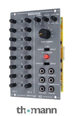

Hi Dudes,
also ich hab mir einen Sequencer gekauft. Für meine Eurorack. Ein analoger Sequencer und zwar in folgendem link zu sehen.
Meine Frage ist: warum startet der Sequencer beim Start/stop Trigger nicht mit dem ersten Ton bzw. dem ersten Sequencer Dings da...also er hat 8 Steps welche seriell eingestellt auf bis zu 16 Steps gehen.
Beim starten tönt aber nicht der erste Step sondern immer der zweite. Der erste tönt erst nach einem Durchlauf. Kann mir jemand die Logik dahinter erklären? Mich nervt es nämlich so ziemlich sehr muß ich sagen.

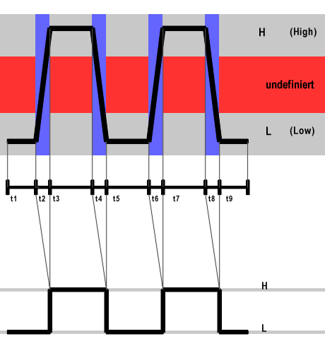

Klingt nach ggf. muss die Flanke von positiv nach negativ oder genau umgekehrt erfolgen um ihn korrekt zu triggern?
Hm...sorry, aber bei diesem Ansatz verstehe ich fachsprachlich momentan 0% :-) erkläre bitte wie genau so etwas funktioniert. :nihao:

Wenn der Sequencer aber auf die negative (fallende, von "+" auf "0") Flanke reagieren würde müsste sich auch eine Ungenauigkeit in Sachen Timing bemerkbar machen. Je nach Trigger/Gate Länge.
Das sollte sich aber schnell mit einem entsprechend langen Gatesignal rausfinden lassen.
Je nach dem ob der Sequencer erst beim "loslassen" der Taste reagiert oder schon beim drücken...

Habe gerade mal ein Video zu dem Modul geschaut, ist das nicht sogar immer so, das Step 2 startet, auch wenn man am Modul Start/Stop drückt, also ohne ext. Trigger?…..
Also die 1 wird immer in der ersten Runde ausgelassen.

Ich denke so wird es sein. Ich habe den Fehler gemacht und mich vorher nicht schlau gemacht welchen Sequencer ich am besten nehme für mein Modular.
Als ich den 182 sah habe ich mich gleich drauf gestürzt wie auf ne Flasche Wasser nach einem langen Marsch durch die Wüste.
Ich denke jetzt daß es seinen Sinn hat wenn er mit Step 2 startet. Es ist ja oft auch so daß man melodien oder sequenzen die man im
optischen DAW Sequencer einspielt nicht passen wenn man schon zu beginn des Pattern die erste note anspielen würde. Erklären kann ich das jetzt nicht, aber ich
habe eine Vermutung und werde da noch dahintersteigen mit der Zeit. Wichtig ist zu wissen daß nix kaputt ist. Naja...ein paar andere Fragen sind auch noch offen. Würde es funktionieren wenn ich
