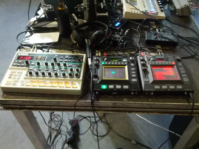

Das, was du mit dem EHX machst, mache ich mit dem KaossPad 3 pro+. (Geht auch mit dem Kaossilator pro. Ein echter 4 Kanal-Looper. Leider ohne die mannigfaltigen Live-Loop- Bearbeitungsmöglichkeiten, die das KP bietet. In meinem Liveset ist er Looper für die DX200, für Bass, Gitarre oder Mikrofon; auch vorproduzierte Loops. Und natürlich eigenständige Live-Groovebox: Beats, Pads, Soloing)
