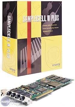

Damals habe ich sehr gerne auch meine Digidesign SampleCell 2 Plus benutzt...
