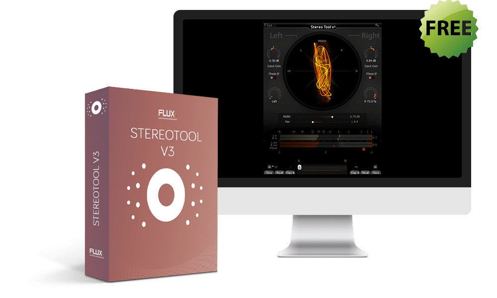

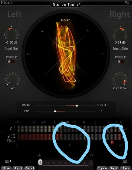

Mit nem Phasen Analyser / Stereo Tool.
Lass den mal laufen und schau ob die Nadel (der knubbel rechts unten im kreis) über die 0 nach links rutscht. Wenn das der Fall ist heißt es das sich da Frequenzen auslöschen.
Das kannst du dann mit den Reglern oben drüber ausgleichen.
EDIT:
Das Tool, falls deine DAW keins hat, ist übrigens Freeware und echt nützlich wie ich finde :)

Bevor du losrennst und dir ein Goniometer besorgst . Das ist ein Stereosichtgerät und zeigt die Auslöschung bzw die Phasenlage von Stereosignalen zueinander an. Im Bassbereich fährst Du eh Mono, aber da kann es trotzdem zur Auslöschung von Gegenphasigen Signalen kommen, das erkennt ein Stereo Sichtgerät nicht. Dafür eignet sich klassisch ein Oszilloskop oder man zoomt zb in der DAW die rivalisierenden Wellenformen auf und kann die dann auch vergleichen .. Hab da irgendwo ein Video zu gemacht, ich suchs mal
