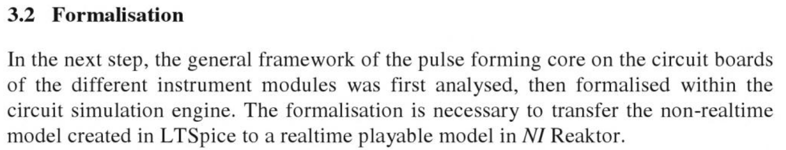

Ich habe da - glaube ich - etwas Interessantes gefunden für Dich als Reaktor-Freak. Es gibt in der Fachliteratur die Erwähnung eines Versuchs, die Variophon-Tonerzeugung auf eine digitale Plattform zu portieren. Da ist sogar die Rede von einem in Echtzeit spielbaren Reaktor-Modell.
Das Werk findest Du hier: Mathematics and Computation in Music
Interessant sind die Seiten 193 und 194
Man hat im Zuge der Analyse der Variophon-Klangerzeugung unvergossene Module des Variophons hinsichtlich ihres Aufbaus und der klangmodulatorischen Eigenschaften untersucht und die dabei gewonnenen Erkenntnisse letztlich in ein Reaktor-Modell einfließen lassen.
Zitat aus oben erwähntem Werk:
Wäre doch bestimmt interessant für Dich, in diese Richtung mal weiter zu recherchieren...
