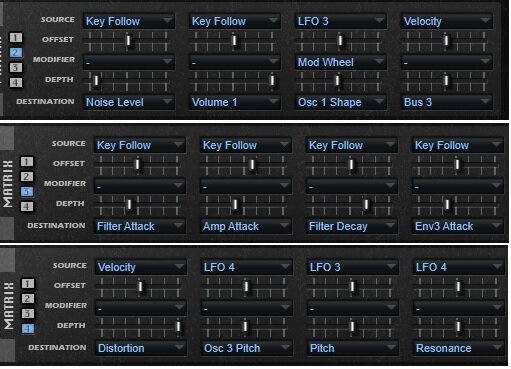

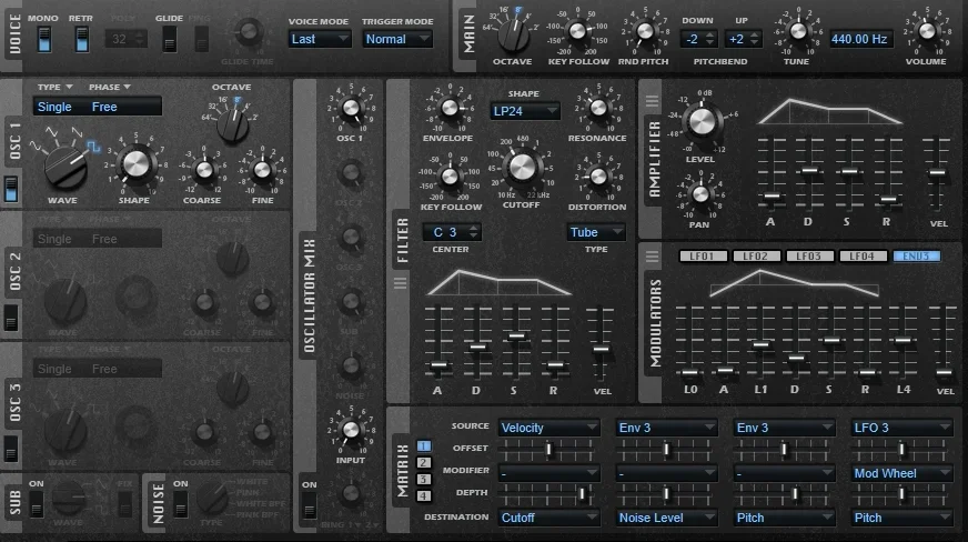

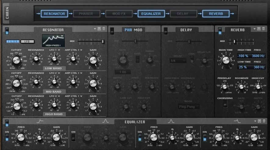

OK, anbei die Screenshots, ich denke, ich habe nichts übersehen.
Matrix 1 ist auf Main.

Also der Reonator ist statisch, dh die Frequenzen dort bleiben immer gleich?
  • #82
Ja, die LFOs dieser Einheit sind nicht in Betrieb. Im Grunde verhält sich der Resonator hier wie ein EQ.

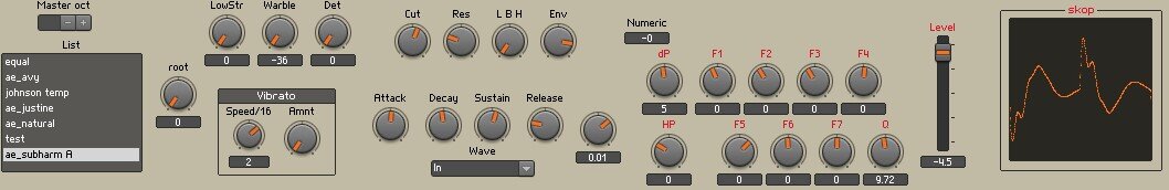

Ein Eigenbau in Reaktor, den gleichen den ich in dem Sound Design Thread vom Wochende benutzt hatte
Sieht im Moment so aus
Der Resonator (rechts F1 ... F7) hat 7 Frequenzen, das sind natürlich viel zu viele für das Saxophon
Der Synth ist sonst sehr simpel und mehr wie eine Stringmaschine oder ein Casio der der Polymoog.
Vielleicht sollte ich erstmal einen Saxophonsynth ohne anderes versuchen, mit nur einer fixen Rsoanmzfrequenz.
Weil man auf dem auch nicht sehr ausdrucksstark spielen kann, es gibt Velocity auf der Hüllkurve die auch den Filter steuern kann und das wars.

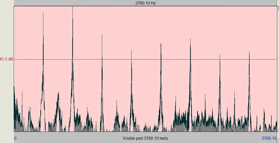

Mal ne Verständnisfrage an alle:
wenn man sich die Spektren der Samples auf dieser Seite anschaut https://pages.mtu.edu/~suits/sax_sounds/index.html
dann sind das gar keine Rechteck etc Spektren bei denen jeder 2te Oberton fehlt,
der erste Oberton ist genau das doppelte vom Grundton, zB Sound F
Ich hab mir das selber mal angeschaut, und man sieht zwischen den Obertönen noch winzige Peaks dazwischen
aber wenn man die mitzählt wäre der Grundton stumm und der 1te Oberton da der ja weg sein sollte.
Erklärung?

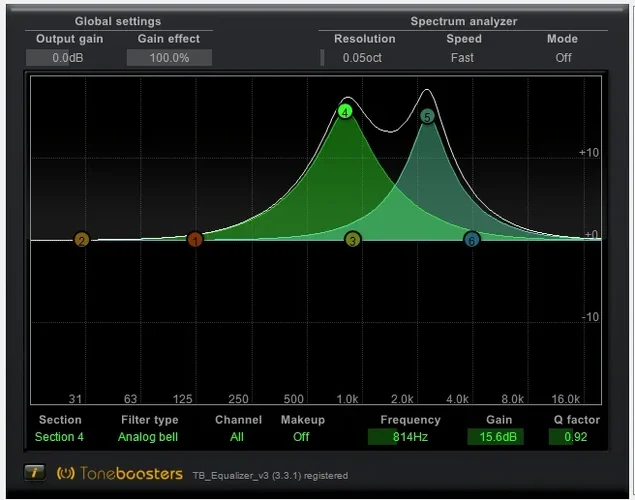

Habe gerade etwas herumgebastelt und dabei den EQ und Resonator abgestellt. Stattdessen habe ich nur einen externen EQ mit folgenden zwei Bändern verwendet, klingt fast identisch :)
