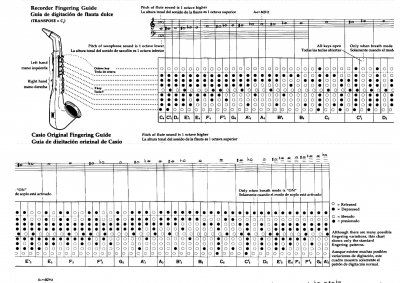

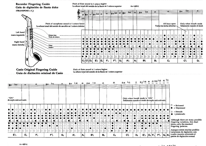

Ja hier ist die Tabelle um die es geht.
Alle schwarzen Punkte müssten zu einer Note verknüpft werden.
Der erste Key von oben, wenn Bild quer vor Dir liegt, ist die Oktav-Umschalttaste.
Ich denke eine einzige Note fehlt noch, das muss ich aber erst noch rausfinden.
Das ist die Grifftabelle meines Casio 200 Windcontrollers, für ein Sax müsste man ein paar mehr Keys heranziehen, denke ich.
Aber fürs erste würde das reichen - man könnte es dann später vielleicht noch erweitern, echt Sax gerecht.
Sicherlich wird Casio sich was gedacht haben mit Ihrem Griffbild, also müsste das ausreichen.

ich habe folgende Tasten für das neue Saxgriffsystem auf Midikeyboard definiert,
ich habe es so definiert als wenn man ein Sax, bzw mein Saxersatz, das Casio Wind DH 200 in Händen hält ,
somit ist für die linke Hand der Keyboard Key:
Für Oktave Key Taste Casio WInd (linker Daumen) = C4
Für B Taste Casio Wind (linker Zeigefinger) = Keyboard Taste B3
Für C Taste Casio Wind (linker Mittelfinger)= Keyboard Taste A3
Für G Taste Casio Wind (linker Ringfinger) = Keyboard Taste G3
Für Fis (#) Taste Casio Wind (linker kleiner Finger)= Keyboard Taste F3
für die rechte Hand der Keyboard Key:
F Taste Casio Wind (rechter Daumen) = F4 Keyboard
E Taste Casio Wind (rechter Zeigefinger) = G4 Keyboard
D Taste Casio Wind = A4
C Taste Casio Wind = B4
Es dürfen allerdings nicht obige Keyboard Noten hörbar sein, sie sollten umgeroutet werden zu:
Keboard Taste B3 allein gedrückt zu hörbaren Ton B4
Keboard Taste B3 und A3 zu hörbaren Ton A4
Keboard Taste A3 allein zu hörbaren Ton C5
Keboard Taste B3 und A3 und G3 zu hörbaren Ton G4
Keboard Taste B3 und F3 zu hörbaren Ton C5
Keboard Taste B3 und A3 und F3 zu hörbaren Ton Bb4
Keboard Taste B3 und A3 und G3 und F3 zu hörbaren Ton G#4
usw,
Wie ich Deiner Meinung nach die Folgen gekürzt schreiben soll, ist mir nicht klar, da ich
die Midinummern für die einzelnen Keyboardtasten oder Notennamen nicht weiss.
Wenn ich sie wissen würde, könnte ich eine Art Tabelle für alle Töne erstellen.
Für die Sinnfrage ist folgendes zu sagen, für die Einen mag es überhaupt keinen Sinn machen - verständlich,
für mich macht es Sinn, da ich so, statt mir einen Saxcontroller zu kaufen, mir einen auf Midikeyboard, USB Midi Pad oder evtl Tastatur Querz simulieren kann.
Ich habe dann fast ähnliche Fingerreihenfolgen wie bei einen Sax, in dem Fall einem Casio Windcontroller. Für Sax müsste man dann noch ein paar Tasten mehr dazu geben, ob das Sinn macht ist fraglich, ich denke die Casio Wind control Sim müsste reichen.
Bisher zumindest, ist mir nicht bekannt, das es so was schon mal gegeben hat - oder jemand auf diese Idee kam.
Also TonE, wenn ich die Midi Notennamen wissen würde könnte ich Dir eine Tabelle erstellen.

Ja, ich habe mir vor kurzen ein Casio DH 200 Midi Wind bei Ebay organisiert, es spielt affengeil - die Töne kommen entweder vom internen Mega Lautsprecher oder von Midi - hört sich schon stark an - anders als in den DemoVideos - viel schöner, es ist halt anders wenn man es selber spielt.
Mein Gedanke ist, ein SaxWind für dein kleinen Geldbeutel oder fast kostenfrei - es sind und bleiben Tasten, ob bei einem Profiwind oder einem Keyboard oder Pad - es sind Tasten, die lediglich Information abgeben - und da wir Tasten genug haben - könnte man das auf einfache Bordmittel umlegen.
Ein weiterer Gedanke ist, wie ja Kl~ak schon meinte, wenn jamand nach der Saxtechnik, oder Recorder, greifen und spielen kann, könnte er sehr leicht die Melodien auf das Keyboard zaubern - müsste nicht lang Piano studieren.
