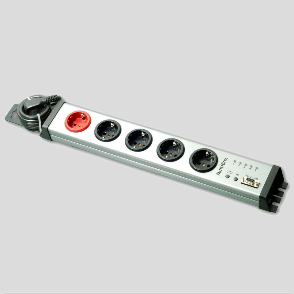

beim einschalten meines Studioequipments über 3 separate Einschaltsteckdosen kommt es immer wieder mal zum rausfliegen der Sicherung
Hier hab ich eine gute Möglichkeit gefunden das zu verhindern
Ganz schön teuer für die wenigen Anschlüsse. Ich benutze sowas (aber eine ältere Version davon) sowie Steckdosenleisten mit einzeln schaltbaren Dosen:

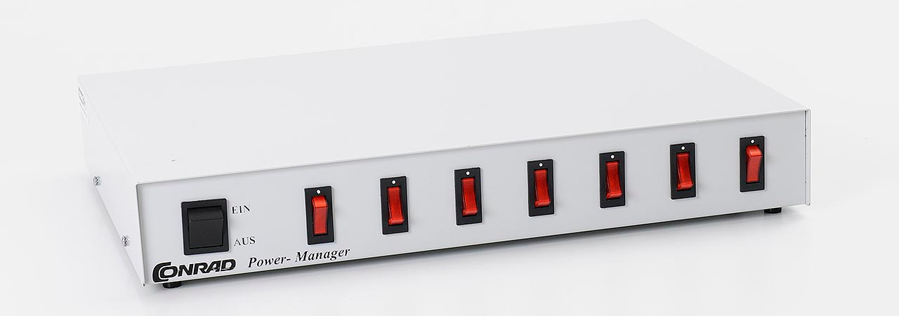

ich habe dafür drei Steckerleisten, die ich nacheinander mit dem Fuß einschalte. ;-)
Es gibt auch Mehrfachsteckdosenleisten, die für jede Buchse einen Schalter besitzen. Mechanisch. Keine Software notwendig, die in 5 Jahren nicht mehr funktionieren wird. Nicht ganz unwichtig, nicht nur wegen der Umwelt.

die zu programmierende Steckdosenleiste liesse ich vom Händler einmal auf Einschaltverzögerung 1s pro Steckerdose programmieren. Was anderes brauch ich nie.
Liebe Leute, nehmt den Tip bitte an oder eben nicht falls nicht interessant für euch. Bitte keine Mehrfachsteckdosen oder Einschaltstrombegrenzer vorschlagen.
Ich schalte das nacheinander über mehrere Steckerleisten ein und ganz zum Schluss immer die Endstufe separat am Gerät.
Ausschalten umgekehrt, erst Endstufe, dann den Rest

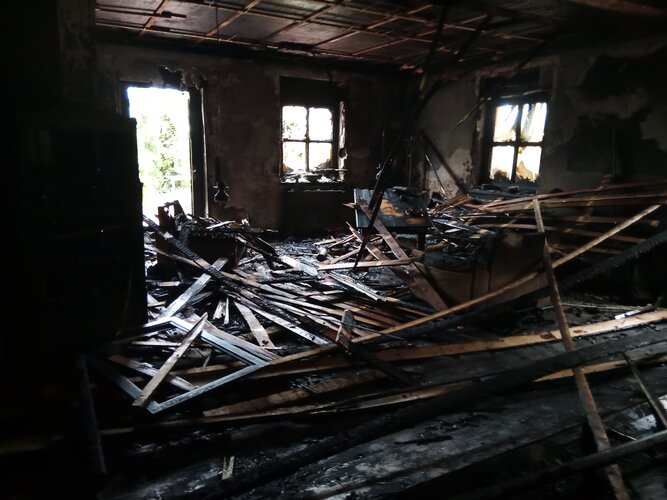

Kleiner Tip von mir, aus aktuellem Anlass, schaltet eure Mehrfachsteckdosen bitte abends immer aus, oder wenn ihr das Studio oder euer Haus verlasst...
Das hier ist das Wohnzimmer meiner Eltern, nachdem meine Mutter die Nacht nutzen wollte,.um ihr iPad aufzuladen,
an einem Mehrfachstecker (drei Monate alt, neues Gerät mit Schalter)
