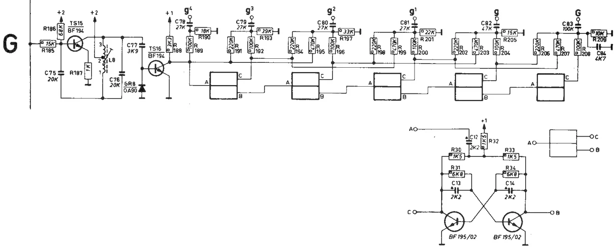

Die Serviceunterlagen von der 751 mit Transistoren habe ich auch. Die Frequenzteilung erfolgt durch einfache Flip-Flops, die aus zwei NPN-Transistoren vom Typ BF195 (20V, 30mA) gebildet werden. Sollte da einer defekt sein, bekommt man recht leicht Ersatz (z.B. bei Kessler).

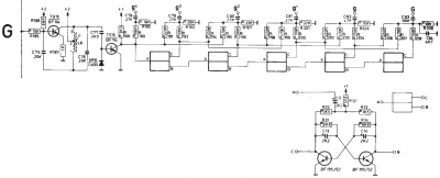

Hier ein Scan des relevanten Ausschnitts (oben die Teilerkaskade für G und darunter ein einzelner Flip-Flop).
