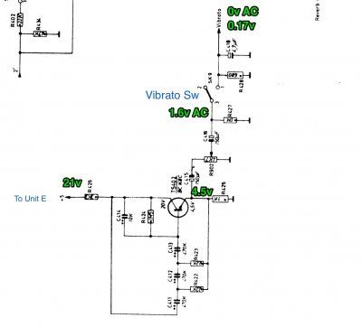

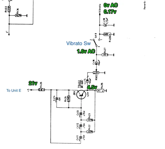

Nachdem ich den Hall bei der 751/22T erfolgreich repariert habe dank diesem Forum, wollte ich nun auch das Vibrato beheben. Allerdings bin ich hier etwas ratlos. Die Spannung vom Netzteil kommt rein, der Transistor schaltet ebenfalls und hat 4.5V am emitter.
Aber irgendwie danach funktioniert etwas nicht denn am Vibrato Ausgang habe ich 0 volt AC. Ich messe hingegen 0.17V DC. Das sollte ja nicht sein oder ? Es ist angeblich ein Phasenshifter schaltkreis.
Der Vibrato Schalter ist in Ordnung, und das Poti auch dagehen ca 1.5V AC durch.
Also vermute ich irgend ein Kondensator ist kaputt und somit funktioniert das Vibrato nicht ?

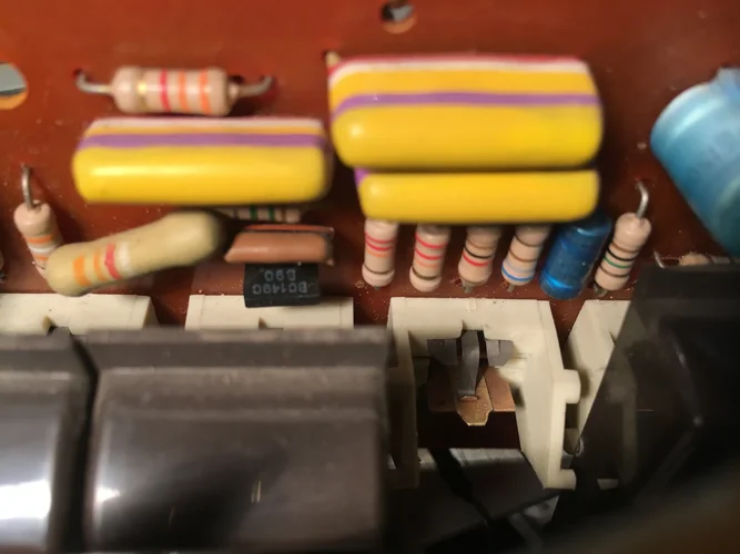

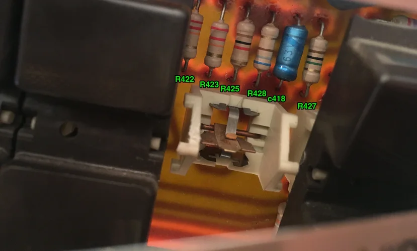

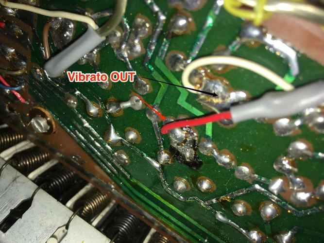

Die Lötstelle vom Vibrato+ Ausgang erschien mir etwas zweifelhalft. Deshalb habe ich die neu aufgelötet, hat aber nichts gebracht.
Habe auch den Vibrato Plastikschalter entfernt. Die gelben C411-413 sehen optisch ja ok aus und auch der blaue C418

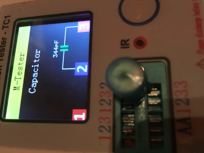

Hab paar sachen ausgelötet.
C411-413 messen ok, C418 hat 5.1uF statt 4.7uF
Widerstände sind ok.

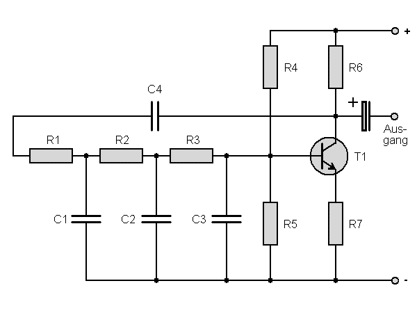

Mit dem Phasenschiebergenerator, auch Oszillator mit Phasenschieberkette genannt, lassen sich auf sehr einfache Weise sinusförmige Signale erzeugen.
Sie können mit drei oder auch vier RC- oder CR-Gliedern aufgebaut sein.
http://www.hobby-bastelecke.de/grundschaltungen/oszillatoren_phasenschieber.htm
Danke ich habe die Schaltung vom Philicorda Handbuch mal nachgebaut aber sie tut nichts :)
Da sollte ja dann eigentlich aus DC ne sinus welle rauskommen. Im Vergleich zu deinem Link: Irgendwie fehlt da auch ein Widerstand und der Ausgang ist nach dem Transistor statt davor.
http://tinyurl.com/y9z4ap2t
Hast Du noch ein anderes Service-Manual? Die Grafik oben hat am Ausgang einen Link zu Vibrato eingezeichnet. Das angehängte Exemplar hat dort einfach ein b stehen...
Die Vibratoschaltung scheint ja zu schwingen, aber wenn der Schalter sie über das RC-Glied auf die Oszillatoren gibt, dann bricht die Spannung ein. Könnte natürlich auch am Transistor liegen? Oder weiter bei den Oszillatoren, dort geht das Vibratosignal ja über einen Widerstand auf einen Transistor, evtl. ist da was Hops. Ich würde wohl mal diese Widerstände R1/R35/R60 etc. auf einem Bein auslöten und dann wieder einen Ton nach dem anderen dazulöten. Auch mal die Verkabelung anschauen, evtl. ist da was korrodiert, oder was auch immer.

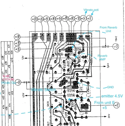

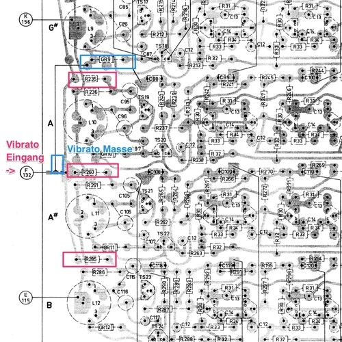

Auf seite 21 von dem Handbuch ist Unit L wo die oscis sitzen glaub ich. Da gehen die beiden kabel bei dem Eingang F132 rein. Das signal von der Unit F kommt da wie gesagt auch an.

Anscheinend war das Philicorda Service manual falsch, es zeigt den C416 Elko am Ausgang in der falschen Polung, er muss mit Minus richtung Masse.

Schau Dir das Blockschaltbild an, es gibt 3 Boards, die je 4 Töne erzeugen, das sind die Units H, K und L. In Fig 17 auf Seite 11 links sieht man unten den Punkt b, der über die oben genannten Widerstände das Vibrato-Signal an die jeweiligen Top-Octave Oszillatoren legt. Wie das dann genau auf den Platinen verläuft siehst Du vor Ort am besten.

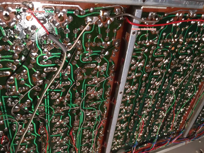

Ich denke du meinst der Fehler liegt dann auf Platine L wo das Vibrato reingeht in die Oscis.
Das Kabel zu Einheit L ist ok. Dort wird das signal allerdings sofort auf mehrere Oscis verteilt, d.h. es wäre ja unwahrscheinlich das es bei mehreren Noten gleichzeitig defekt geht ?
Die Vibrato Masse wird allerdings nur einmal verteilt, da ist es vielleicht wahrscheinlicher. Ich teste mal...
Nehmen wir an, der LFO ist in Ordnung aber es gibt kein Vibrato, dann könnte eine der Ansteuerungen der Töne defekt sein und den LFO auf Masse ziehen. Der Fehler könnte dann auf den drei Osci-Platinen liegen, aber irgendwie habe ich das oben schon geschrieben.
Das LFO Signal kommt bei F132 rein und wird irgendwie auf die Units H und K weitergeleitet. Das kannst Du im Schaltplan sicher finden oder im Instrument durchklingeln. Du kannst dann die Verbindungen von L auf H und von L auf K mal testweise einseitig auslöten. Wenn der Fehler nicht beim LFO und nicht auf Unit L ist, dann sollte es losvibrieren...
Ach jetzt verstehe ich wie du das meinst :D
Ja ok verstehe. Da gibt es rote kabel zu den anderen Einheiten. Das ablöten hat leider nichts verändert, auch das graue hab ich abgelötet aber dann gingen nur einige Tasten nicht mehr.
Hab auch die 4 OSCS auf platine L abgelötet, ohne Erfolg.

Glaube der Räuber ist gefasst. C416 sollte eigentlich 150 uF haben... Manchmal testet er auch nur als Widerstand im Megaohm Bereich :D

DIE SCH.... VIBRIERT !!!!!! DANKE EUCH!!!!!!!
Der C416 war übrigens tatsächlich verkehrt herum eingebaut wie im schaltplan also mit masse richtung POTI.
Allerdings nur auf 4V ausgelegt vermutlich is er deswegen mal abgeraucht hab ihn durch 16V ersetzt.

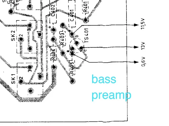

komischerweise geht jetzt der bass irgendwie nicht mehr richtig. Besonders in Manual stellung 2 ist die untere Oktave ein Bass. Jetzt klingen die töne aber höher als die vom normalen Register.
Es scheint mir auch als fehlt irgendwie generell der bass in der Orgel auch in Manual 1
Die Oscillator stufen machen alle ein piepgeräusch jeweils eine oktave tiefer.
Aber am bass preamp ist irgendwie der collector lauter wie der emitter.
Ich messe am emitter 0.52V DC, am collector 14V DC, am emitter aber nur 1.2V DC. Scheint als wär jetzt der bass preamp kaputt ? :selfhammer:
Ah ne hatte wohl schon Halluzinationen so spät in der Nacht. Wenn man leise spielt fehlt halt der bass :picard:
