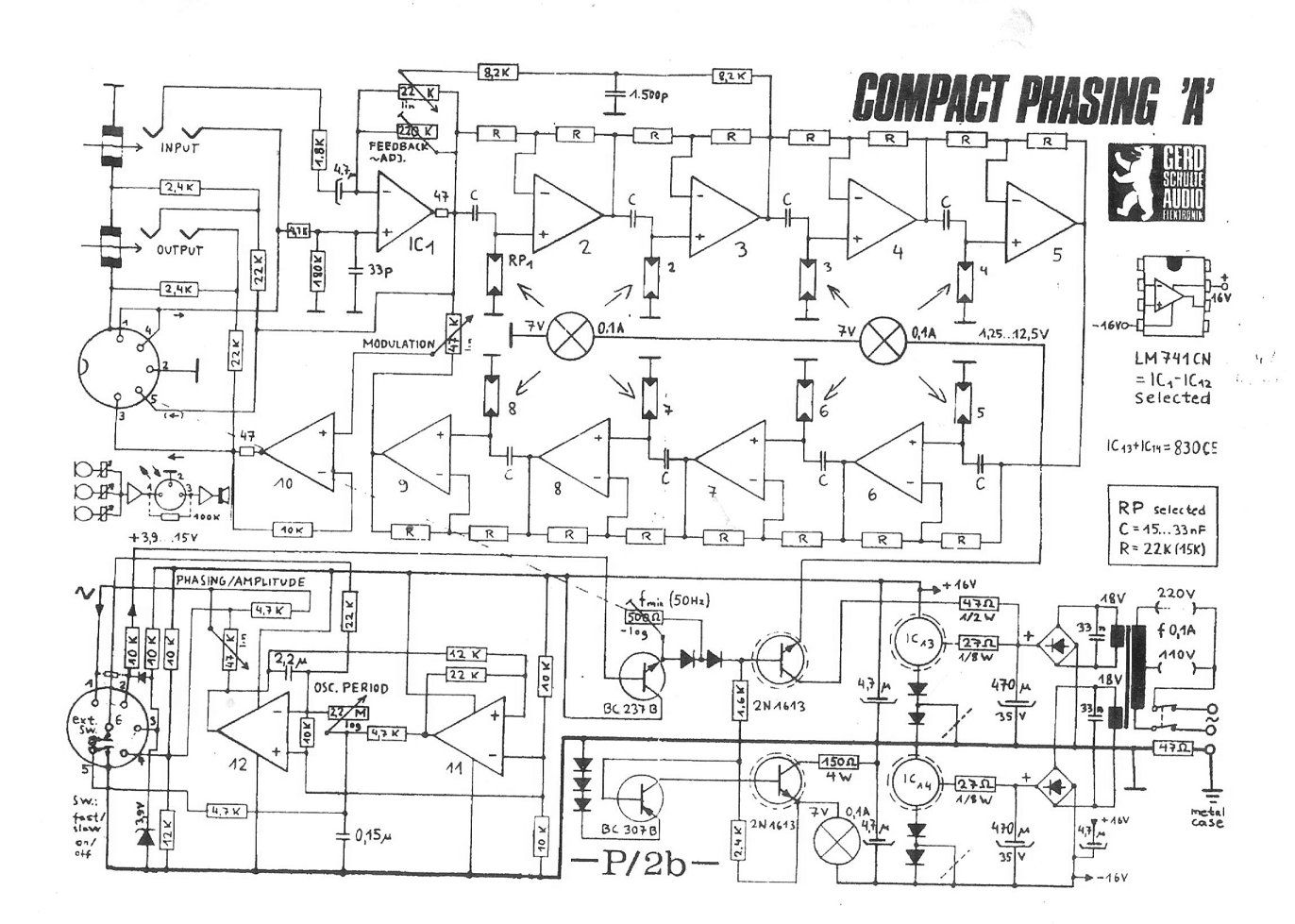

Kennt jemand vielleicht eine Quelle für den originalen Schaltplan zum Phaser? Bei meinem scheint die Ausgangsstufe defekt zu sein: das Signal verzerrt auf einmal. Vorher war es normal, also ohne Distortion.
Evtl. ist ein OPV defekt.

Die Lösung mit den LDR und Glühbirnchen ist "lustig".
Ich kenne diese Art Phaser nur so, daß dort wo hier die LDR sitzen, FET sitzen, die durch die Spannung, die hier die Birnchen steuert, gesteuert werden. (vgl. Oberheim: http://www.montagar.com/~patj/obphaser.gif)
Ob man wirklich so viele 741 benutzen muß und nicht einfacher hätte 2-fach oder 4-fach OPVs verwenden können, ist sicher diskutabel.
Die LDRs rauschen weniger (bzw. klirren weniger bzw. der Pegel kann hönher sein). Ausserdem ist die Zeitkostante von Birne und LDR im LFO Bereich, trägt also erheblichzum Klang bei.
Klingt anders. Und zwar voll unmystisch: die OPs werden hier bei hohen Resonanzen ja reichlich übersteuert. Die meisten OPs klappen ihr Ausgangssignal dann früher oder später eklig um, von den 741 schreibt JH das sie das nicht machen.
