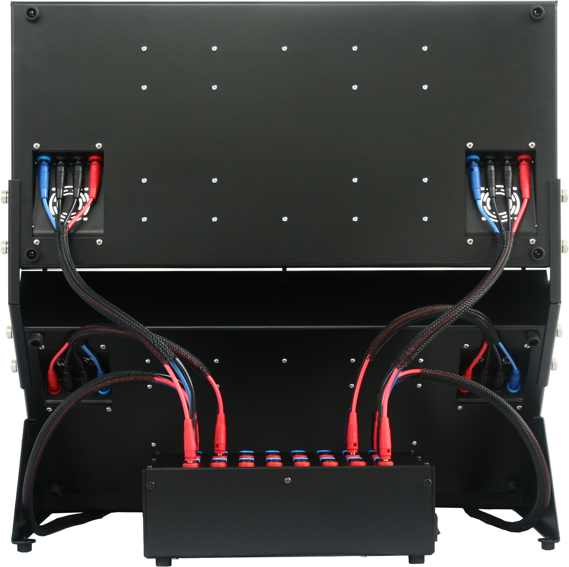

Sichere Stromversorgung ??? So besonders verpolungssicher scheint mir das aber nicht zu sein.
Mehrpolige Stecker und verschraubt wären bei dem Preis wohl angemessen.
M.i.a.u.: fcd72 und C0r€
wer zu doof ist blau an blau und rot an rot zu stecken, sollte sich lieber kein Modularsystem kaufen
Sicherer sind mehrere Netzteile, sodass beim Kurzschluss, defektem Modul oder defektem Netzeil (Schaltnetzteile halten auch nicht ewig) nicht mehr als notwendig gehimmelt wird.
Zumal der Schaden beim Kurzschluss bei so einem stromstarken Netzteil normalerweise deutlich höher ausfällt, als bei einem 2A Netzeil.
Weiterhin sollten berührungssichere Bananenstecker verwendet werden. So wie es gezeigt wird sind Kurzschlüsse recht wahrscheinlich (Bananenstecker, die sich berühren bevor man sie einsteckt, da kann man schön Funken ziehen). Die nicht berührungssicheren Stecker sind im professionellen Laborbereich mittlerweile nicht mehr zulässig.
Die richtigen Buchsen dafür sind schon verbaut.
M.i.a.u.: coripeter
Ist aber trotzdem nur eine Bastellösung und bei dem Preis der Module für mich nicht akzeptabel.
ps. ich habe auch die schwarzen Kabel erkannt !
Es würde mich mal interessieren, wie hier ein Verpolungsschutz realisiert ist - denn das sollte schon vorhanden sein.
Normalerweise wird das entweder mit Dioden oder Fets gemacht. Beides bedeutet aber einen gewissen, stromabhängigen Spannungsabfall (zwischen 0.3V - 0.6V pro Rail).
Da hier laut den Entwicklern eben keine LDOs zum Einsatz kommen, sondern die Spannung direkt aus den Schaltwandlern (LFS150A-12 wie oben bereits erwähnt), dann sind aber keine +/-12V zu erwarten.
Hm .... :denk:
Mann könnte ja das Remote Sensing der Netzteile verwenden, aber das geht ja nur bei einem Anschluss zur Busplatine ...
