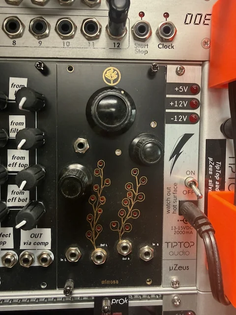

...ja, stimmt, da habe ich auch eines im Rack:
Interessant, hatte mal ein wenig recherchiert und da hat such mein MicroZeus als Schwachstelle für Röhrenmodule entpuppt wenn ichs recht erinnere.
...ja, kann sein, das ist auch das schwächste meiner Netzteile - allerdings ist das auch eher die 'Garage'/das Lager für nicht so oft gebrauchte Module, und es funktioniert da trotzdem einwandfrei...
