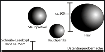

Du hast die Platte also geöffnet und ohne Innertgas unter Zusatz von Staub ein paar Runden drehen lassen?
Vermutlich ist der Controller in der Platte hops und das ist ein Fall für einen professionellen Datenretter.
In der c't gab es mal einen Artikel zum Thema, mal dort suchen. Das habe ich gerade schnell gefunden:
Ich gehe davon aus dass du die Festplatte jetzt nicht wirklich geöffnet hast, oder?
Vielleicht erlaubst du dir auch einen verspäteten Aprilscherz?
ueber nacht in lauwarmes wasser mit spuelmittel einlegen, gut trockenfoehnen, und wenns dann nicht geht sandstrahlen.
ansonsten denke ich, dass das oeffnen den preis fuer eine professionelle datenrettung von ein paar
hundert auf ein paar tausend euro erhoeht hat.
aber vielleicht war das ja auch ein scherz...

Offnen einer HDD ist der aller-letzte Schritt, wenn alles Andere ausgeschöpft ist.
Gem. der vielen Postings hier wird davon dringend abgeraten.

Das öffnen einer HDD macht diese automatisch unbrauchbar. Das ist als würde man eine Glühbirne (die Älteren unter uns kennen das noch) aufmachen und nachschauen ob noch ein Glühfaden drin ist, und sich wundern warum sie nicht mehr brennt.
