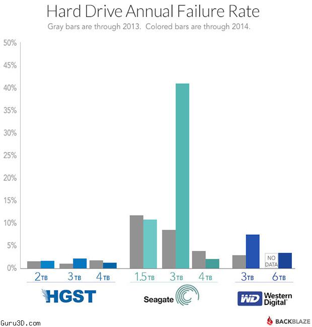

HDDs halten grundsätzlich recht solide (Hitachi/IBM-Platten waren bei mir bis dato die schlechtesten). In einem Fall wird der Ausfall mit der unsachgemäßen Abmeldung der ext. HDD sowie ggf. mit dem etwas lockeren USB3.0 Kabel zu tun haben, was entweder zur Beeinträchtigung des PCB oder des Sector-0 geführt haben könnte. Mich wundert nur, dass das Verhalten meiner Seagate Barracuda 3TB exakt mit dem im YT-Video (erstes Posting hier) gleich ist. Bis der neue PSB-Controller hier ist, dauert es noch ein wenig <- ich werde euch jedenfalls auf dem Laufenden halten.
Die Seagate Barracuda 3TB, ST3000DM001 (7200.14) scheint aber rel. oft betroffen zu sein..
-> https://www.guru3d.com/news-story/seagate-3tb-hdds-has-huge-failure-rates.html

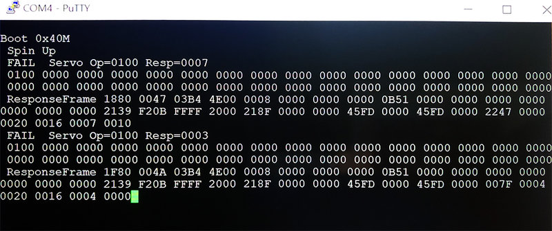

  • #42
Leider komme ich mit dem Terminal nicht auf die gewohnte Art auf den Controller.. vermutlich, weil es eine 7200.14er Platte ist und die bekannten Arten der "Ansprache" sich entweder auf die 7200.11er oder .12er Modelle beziehen.
Wie man mit der 7200.14 erfolgreich TX/RX-kommuniziert, konnte ich bis dato noch nicht rausfinden (zwischen .11 und .12 gibt es jedenfalls gravierende Unterschiede bez. des Verfahren).
Ich konnte jedoch den Spin-Up loggen - bis zu dem Zeitpunkt, an dem sich die HDD (not)-abschlatet.
Wie man sieht, unternimmt die Platte 2x Versuche um den Spin-Up durchzuführen, beide male mit error-response :sad:
Leider kann ich keine F-Commands via Terminal an diese Platte senden.
Nach dem, was ich im Log sehe, könnte möglicherweise der Kopf 0 und oder 1 defekt sein, was dazu führt, dass die Platte den Spin-Up-Vorgang nicht abschliessen kann.
Austausch der Köpfe (wie weiter oben in den Videos zu sehen) wäre wohl die Konsequenz.
-> https://www.dolphindatalab.com/fail-servo-op0100-resp0003/
Doch leider recht es in der Regel nicht einfach die Köpfe zu tauschen - es gibt noch etwas mehr zu tun, was der junge Kanadier hier im Video zu zeigen vermag.
Der Typ hat es offensichtlich echt drauf div. HDDs wieder zum Leben zu erwecken..
https://www.youtube.com/watch?v=_Mrvo87WvF8
