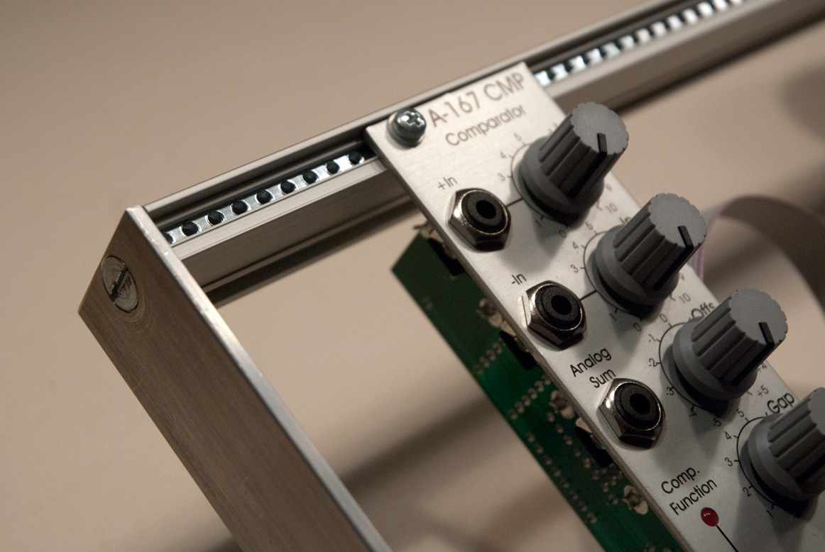

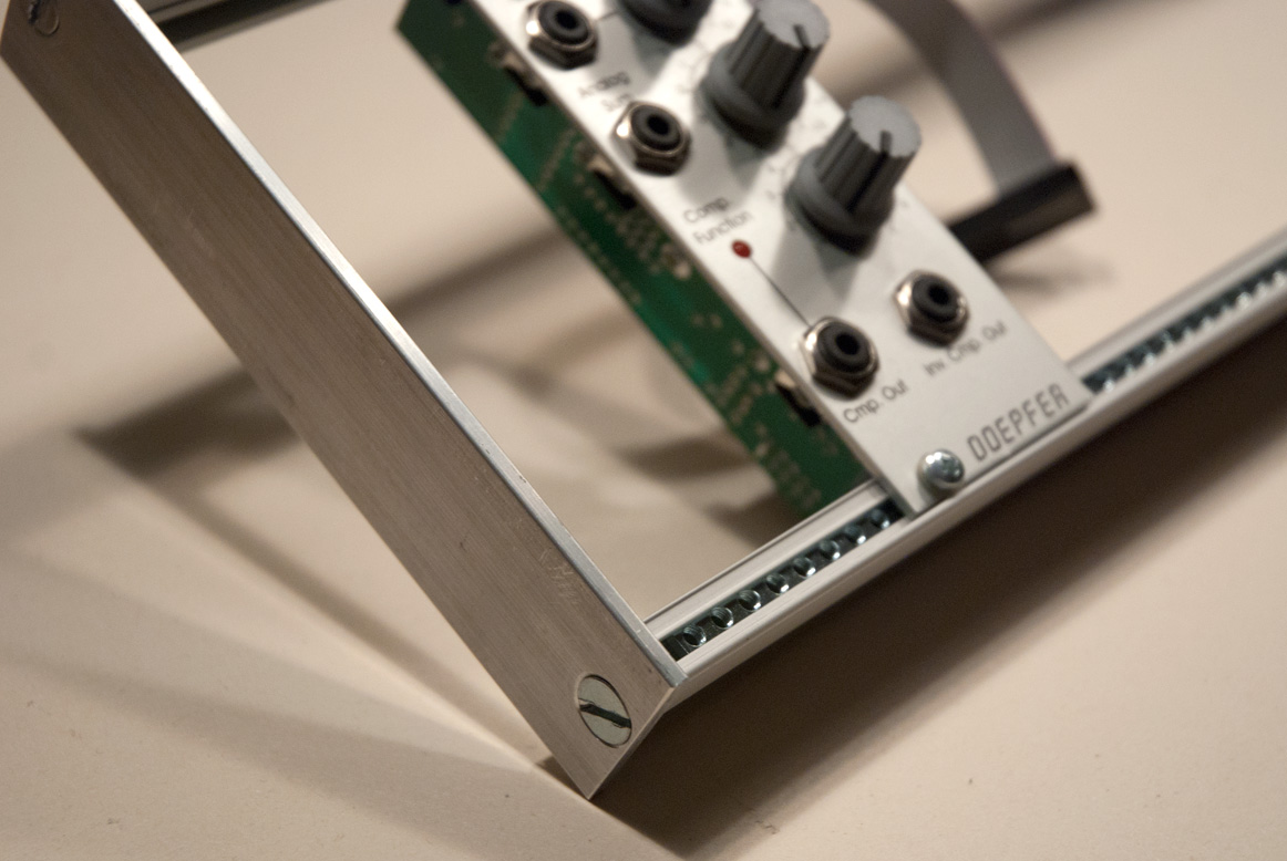

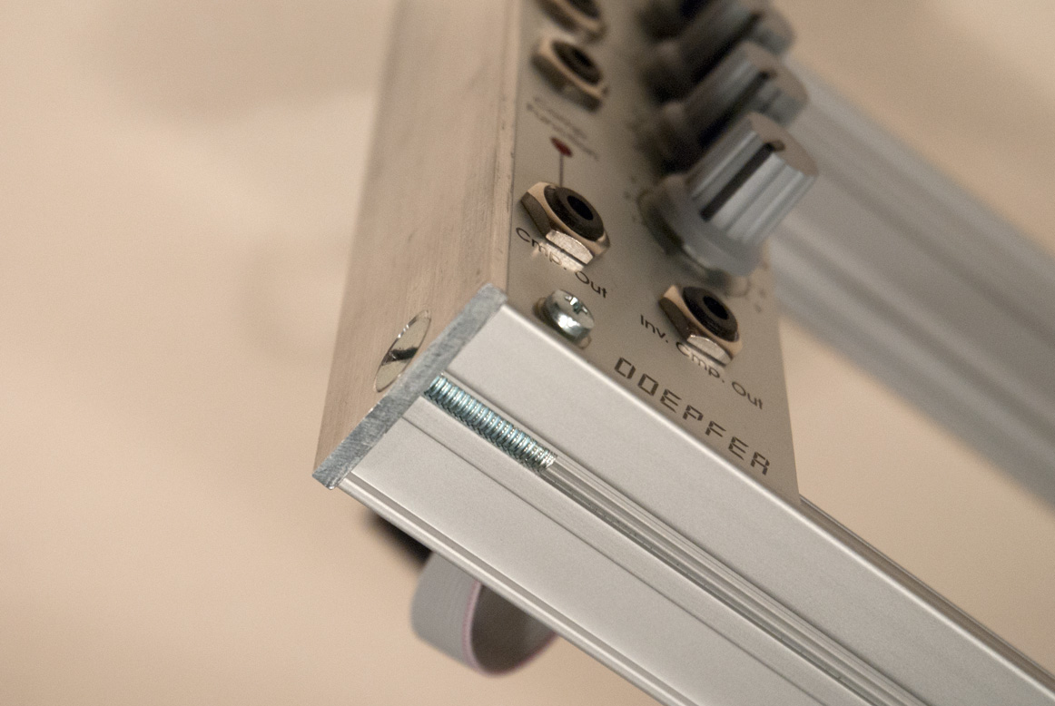

Für meinen "Prototypen" habe ich bei Modulor eine Flachkantstange 30mm x 3mm x 1000mm für 4,90 EUR gekauft. Das ist zwar kein Blech sondern gezogenes Material, aber die Festigkeit reicht allemal aus. Aus dieser Stange kann man 7 Stück à 133 mm, also 3HE, schneiden oder entsprechend 3 Stk. à 6 HE.
Das geht natürlich nur über Handarbeit und mit entsprechendem Werkzeug.
Auf den Bildern fehlen noch die Bohrungen zur Befestigung in einem Rack.

Die Maße sind auf die Gie-Tec Trägerprofile 1 abgestimmt. Das sind die gleichen, wie Doepfer und Schneider sie verwendet. Hier noch einmal die Zeichnungen.
ACHTUNG: Die Breite wurde aus Kostengründen auf 30mm geändert, da so ein Standardmaterial verwendet werden kann. Aluminium, die Oberfläche ist eloxiert, die Schnittkanten sind unbehandelt.
Direkt zur Grafik
Direkt zur Grafik
Oben weiter findet ihr Bilder meines Prototypen, den ich nach den Maßen der Zeichnung gefertigt habe. Da habe ich ebenfalls 30mm breites Material verwendet.
Wer also ernsthaftes Interesse hat, meldet sich bitte bei mir per PN, Menge und Typ angeben. Als Deadline würde ich den 21.6., 23:59 Uhr setzen.
