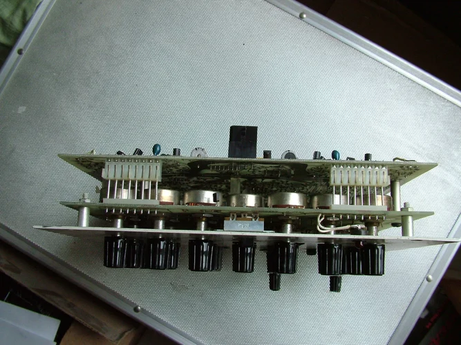

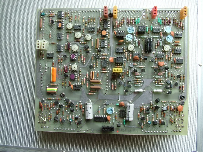

Hat denn jemand ein SEM hier in Griffnähe? Oder sollte man das rausfrickeldudeln? Bernie und Hajo haben so ein Ding und Robert. Wenns also nicht so klappt, könnt man (ich zum Beispiel) die fragen. Reicht ein normales Foto? von der Platine?
Hab hier schonmal ein Foto von oben. https://www.sequencer.de/oberheim/oberhe ... voice.html sind aber eh bei mir up ;) Die hab ich damals von "meinem" gemacht, hat jetzt Bernie.

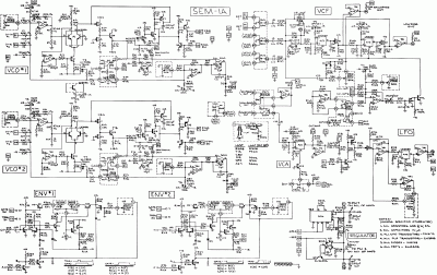

ich haenge mal einen scan des schaltplans an, den ich per google gefunden hab.
es gibt auch noch weitere versionen zu finden, zb als pdf, wo die verschiedenen komponenten (vco, eg, etc) auf extra seiten erscheinen, aber die sind groesser als 300kb und koennen hier irgendwie nich hochgeladen werden, wies scheint.

also: ich hab die einzeln. man muss nur mal die wiederstände und c´s also kondensatoren vom plan aufschreiben. ich hab das sem deswegen geholt weil alles schon da ist (fauler kerl). ich schicke sie gleich dem michael auch die anleitung. ich brauche erst mal highreso pics von der platinenunterseite. das heist, die 3 schrauben aufmachen und abziehen. auch von der potiplatine. die später dann mit allem möglichen gepimpt werden kann. als modular usw. haupsache das mainboard funzt. ich werde morgen auch mal mein ergebnis hier zeigen. am besten dann zu dem bild vom mic (ich kenn das verkriesknaddelte teil noch)

Re: SEMplesizer???

ja ja ja lötseite..und ein gerades bild. nicht gekippt oder so. ist jetzt wirklich wichtig sonst kann ich nicht weitermachen.

so, hier ist dann mal die liste der widerstaende. mehr schaff ich heut nicht mehr. ich hab das ganze auf mehrere tabellenblaetter verteilt wie im pdf. fand ich uebersichtlicher so.
sollte unbedingt jemand gegenchecken, sind bestimmt paar zahlendreher etc drin.
