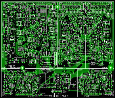

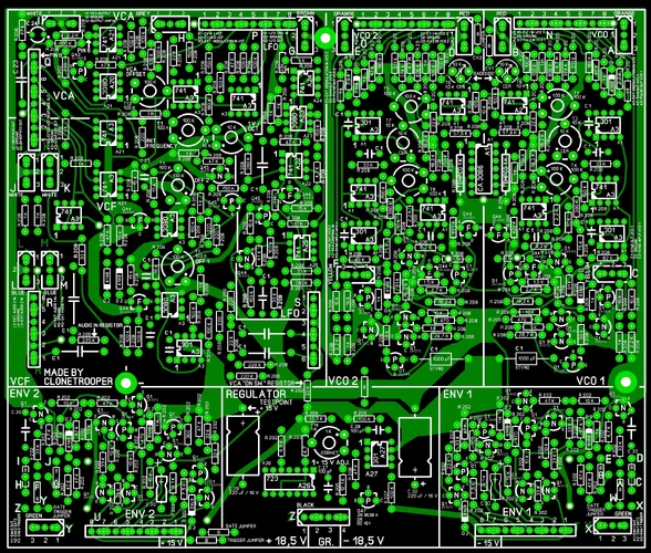

[SEM]lesizer Filesammlung / Layouts
hier mal das Layout.
  • #113
Re: SEM Datenschleuder - Layout
So wird er mal aussehen. wenn ich anderen sachen mache werden noch die bauteil nummern und die bom verifizuiert. wem würde bei so einem layout nicht der kolben jucken? :D der ems wird genauso......
