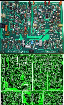

Ich wollte die Platinen 1:1 clonen.
Dazu habe ich das Servicematerial von fantasyjackpalance.com runtergeladen.
Der Ausdruck wurde anschliessend von mir auf die richtige Grösse scaliert.
Zur Zeit bin ich damit beschäftigt, die Bauteilpositionen mit Hilfe von Rasterfolie durch Auszählen des Rasters auf Rasterpapier zu übertragen, bevor es in die Layoutsoftware übernommen wird.
Bei den Platinenanschlüssen kann man dann variieren, falls keine passenden Platinenverbinder mehr zu bekommen sind.
Ich clone die VCO-Platine vom D-Modell, da ich noch einige µA726 besitze.
Ersatzweise könnte man sicher auch eine kleine Aufsatz-Platine mit CA3046 entwickeln - direkte Integration ins Layout wird aus Platzgründen nicht machbar sein.

ohje.. das klingt nach arbeit. mit sprintlayout kannste solche sachen in echtzeit machen. meine die bauteile direkt auf die platine setzen und und das original in den hintergrund legen. der hintergrund scheint durch und du kannst loslegen... somit wird wirklich alles 1:1 selbst die "massegeheimnisse" der maschine.

Und hier schon das erste Ergebnisdings von Tommy. SEM sings.

habe gerade mit Tommy gequatscht...sieht gut aus,das Layout ist so gut wie im Sack. :supi:

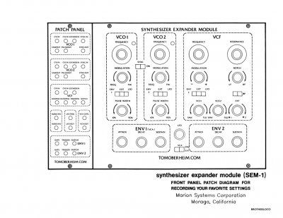

Übertreiben brauchen wirs wohl nicht mit 1:1 clonen, vor allem was den neuen Sem betrifft.
Das sollte wohl als Vorlage wo der extra Pot hinkommen könnte reichen:

vermutlich. hab sowas halt noch nie gemacht. ansonsten gaeb es ja auch noch das hier als quelle, vielleicht auch fuers patch panel interessant (gerade in einem anderen forum hier gepostet):

jeder der nach diesen plänen ein sem nachbaut wird entäuscht sein weil es nicht funzt!! die baupläne sind durcheinander gemixt. alleine das netzteil ist vom 2-4 voice oder so. das original hat ein kleineres netzteil.und jetzt kommt der hammer: die N-transistoren sind mit 2N 5271 bezeichnet. in wirklichkeit sind es aber FMPS 5271!!!!!!!!! die haben da ist der kollektor mit der basis vertauscht. diese sache hat mich bald wahnsinnig gemacht derweil ich die 2n 5271 selber verbaue. das rätzel ist also gelöst! ich werde diese sache noch mit den FET´s verfolgen und denke das auch einen unterschied gibt.... die hauptplatine wird morgen fertisch und wir machen uns einen kopp um die bedienung. fakt ist: die original bedienung ist sehr schwer zu bekommen. feintrieb potis, potis mit mittel masse und 4 anschlüssen..usw. wir werden wahrscheinlich tune, finetune und für jeden vco einen extraregler machen... findet mal zeit morgen abend

...und jetzt kommt der hammer: die N-transistoren sind mit 2N 5271 bezeichnet. in wirklichkeit sind es aber FMPS 5271!!!!!!!!! da ist der kollektor mit der basis vertauscht. diese sache hat mich bald wahnsinnig gemacht derweil ich die 2n 5271 selber verbaue. das rätzel ist also gelöst! ich werde diese sache noch mit den FET´s verfolgen und denke das auch einen unterschied gibt...
Mit den x-tra Regler im VCO finde ich auch gut (Saw level/Sqr level). Besser mit verfügbaren Bauteilen arbeiten,das macht es Anwenderfreundlicher... :wink:
