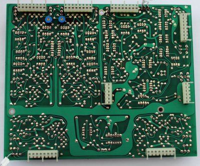

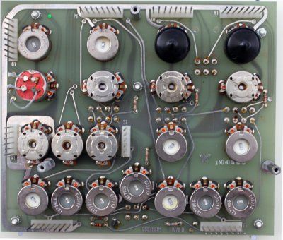

Re: SEM Datenschleuder - Layout
Und die Platine in Action

Re: SEMplesizer???
ei,
hier.. ich möchte mal noch einige sachen hier jetzt palavern solange mein weizenbier nicht warm wird :D
ich werfe jetzt einfach mal paar sachen in den raum...
der transistor heist MPS 5172 und ist sehr einfach zu beschaffen. klar können wir auch einen ersatz wie 2n 3904 holen..würde glaub ich keine geige spielen.
und als fet den j201. alles ergibt am oszi den typischen oberheim peak in den wellenformen. im layout das ich gleich hochlade hab ich die originalbez übernommen. die anderen sind aber pin-kompatibel.
es geht mir heute abend um die frontplatine.

so. zur frontsache......
was soll es denn geben? ala mk2? original? ist ja alles das selbe! nur das die internen stecker rausgeführt werden und die env/vcos über trennklinke
gesteuert werden...

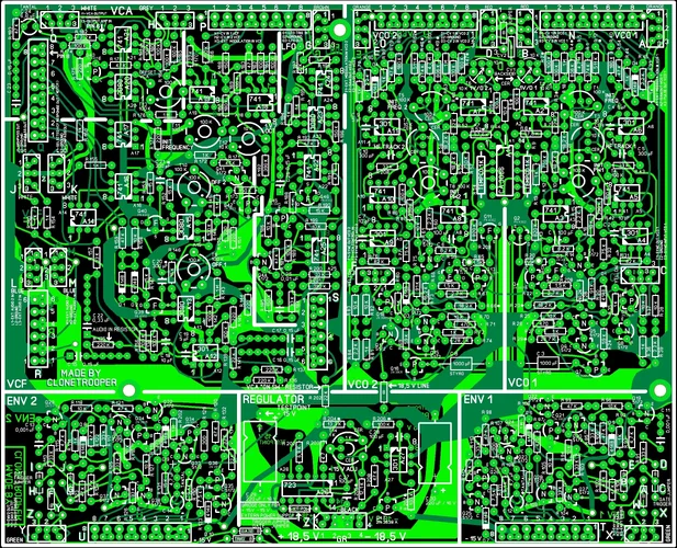

Und mehr von Uncle SEM.

die ganze ausführung hängt nur an der hardware hier.. ich bin kein freund von kabel an stecker löten. gerade die stecker würde bei der ausführung probleme machen. kleine schwule miniklinke? grosse coole sachen? modular? der fakt ist: die potis sind nicht mehr da. mit der ausführung hier würde z.b. der inverter für die cut off nicht nutzbar werden derweil ja das poti mit der mittelmasse fehlt. klar das es auch gehen würde mit einem normalen pot, aber es wird immer wasd durchkommen usw. also müsste man normale potis holen und ganzen kram aufsplitten...mal melden hier :D

Re: SEMplesizer???
hui, das finale ist hoch. das teil kann problemlos (wenn man die komischen 3,6mm verbinder hat die auf der potiplatine gottseidank einen 2-3mm versatz haben) gut das ich hier überall 2,54mm löcher hab. auch für die cermet trimmer. da sind noch löcher für 20 gang spindel trimmer vorhanden. auch die kondensatoren sind frei im raster. ich denke, dass ich hier an alles gedacht habe.....denke....... :nihao:

  • #177
Re: SEMplesizer???
ich wäre auch für ne poti-platine mit nem großen pfostenstecker oder so, also möglichst wenig kabel.
patchfeld könnte optional sein, braucht evtl nicht jeder (ich zum beispiel), bzw, wenn es fester teil des platinen-kits ist, dann evlt so, dass man es ohne probleme abtrennen kann....
  • #178
Re: SEMplesizer???
Hi,
wenn ich das richtig gesehen habe,wären das 6 Poties mit Mittelmasse,die dann gegen normale Pots ausgetauscht werden müssen. D.h. 2 seperate Regler pro VCO für die VCO-Mod (Pitch/PWM), 2 Potis pro VCO für Saw/Sqr-Level etc.
12 Potis vs. 6 Potis,das ist schon kein Pappenstiel...hm...schwierig das auf einem original SEM-Style-Panel unterzubringen.
Vielleicht als Potis diese Alps RK9? Die sind relativ klein und könnten das evtl kompensieren. Nue so´ne Idee...
LG Greg
