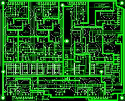

  • #211
Re: SEM Filesammlung / Layouts Dem Onkel Tom seine Files
The Mirror Man, Spieglein an der Wand - Official Verison.
  • #213
Re: SEMplesizer???
haeh? ich fuerchte, das neue frontlayout verstehe ich nicht ganz.
oder koennte das sein, dass da mit der beschriftung der potis nicht alles stimmt? so bei den vco: 2x pw1, aber kein pwm1? 2x fm2, aber kein vco2 wave?
und was genau macht vco1 wave ueberhaupt? ist das das mixer-poti fuer vco1 an das filter? und das daneben muesste eigentlich vco2 wave heissen, nicht fm2?
  • #214
der fm2 regler ist noch der vco2 wave volume regler...ich schicke dem mic noch die verbesserung jetzt.
  • #215
und der obere pw1 ist in wirklichkeit pwm1, oder?
  • #216
da isses

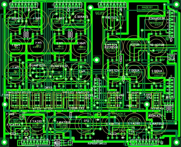

  • #217
Moogulator schrieb:
au fein!
jetzt noch den pwm1-regler auch in gruen richtig beschriftet und alle regler und schalter insgesamt ein paar millimeter nach rechts, von wegen der monkschen symmetrie, dann ist es geradezu perfekt. :)
wobei mir gerade noch folgende alternative anordnungen der filtersektion eingefallen sind:
Code:
(frq)  (ntc)  (au1)
(res)  (b-n)  (au2)
(fm1)  (fm2)
/fm1/  /fm2/  /vca/
oder vielleicht noch besser:
Code:
(frq)  (res)  (au1)
(ntc)  (b-n)  (au2)
(fm1)  (fm2)
/fm1/  /fm2/  /vca/
vorteil: die fm-regler und fm-quellenschalter koennten jeweils untereinander sein. und der vca-schalter steht obenrum noch etwas mehr abseits vom vcf-geschehen.was meint ihr?
  • #218
es geht erst mal die sachen zu verteilen. macht euch jetzt mal gedanken... es spielen auch abstandsbolzen, platinenstecker und solche sachen eine rolle. besser verteilen geht nicht. machbar nur noch die potverteilung. wir sind aber für die kurze zeit auf dem richtigen weg... das teil hat mehrere vorteile zum original derweil alle audios unabhängig regelbart sind.. die potis hab ich auch gegoooogelt..sind aber nicht mein stil . 8)
  • #219
Re: SEMplesizer???
ich werde euch morgen die sachen erklären.. ist blöd weil die platine von unten gezeigt wird und die richtigen wörter als leiterbahn gezeigt werden.
ich mache morgen ein bild von der bestückungseite mit dem aufdruck. :nihao:

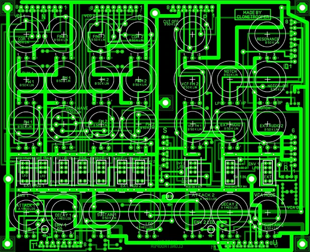

  • #230
wobei tommy seinen entwurf vielleicht noch ein kleines bisschen besser erklaeren koennte. die vco-sektion ist ja jetzt wohl klar. aber zur filtersektion haette ich noch ein paar fragen:
potis:
was genau machen "notch" und "BP notch"?
ich verstehe das erstmal so:
"notch" blendet zwischen lowpass ueber eine dritte quelle bei mittelstellung nach highpass um und
"BP notch" blendet die quelle fuer die mittelstellung des "notch"-reglers von bandpass nach notch um.
ist das so?
kann mir die wirkung grad nicht so richtig vorstellen.
schalter:
ich nehme an, die beiden schalter waehlen die modulationsquellen der filterfrequenz aus, deren intensitaet man mit den potis "fm1" und "fm2" einstellen kann.
die optionen fuer den "fm1"-schalter sind offenbar env2, lfo und ext
die fuer "fm2" sind vco1 saw, vco2 pulse - aber was ist das dritte? das steht "sw1" - ist damit der nebenstehende schalter "fm1" gemeint? warum sollte man dieselbe modulationsquelle separat mit zwei potis einstellen koennen? waere hier nicht was drittes sinnvoller? zum beispiel ext2?
und auch noch eine frage zu den ext-eingaengen:
es gibt offenbar zwei externe audio-eingaenge und zwei externe modulationseingaenge?
oder sind die identisch, also insgesamt zwei eingaenge, die man sowohl als audioquelle fuers filter als auch als modulationsquelle fuer die vco-frequenz und die filterfrequenz nutzen kann?
  • #231
Nur mal so,
wieviele Leute sind eigentlich aktiv bzw. zugelassen in diesem Bereich hier?
  • #232
notch: blender von lp nach hp ergebnis geht in den notch/bp regler.
notch/bp ersetzt den schalterpot im original. es wird hier der notch mit dem bp gemixt. es kann also nahtlos von lp nach bp gedreht werden usw.oder hp oder notch oder oder... es kann also ohne kompromisse alle filterouts generiert werden....siehe semtex.
poti vcf fm 1:
schalter: vcf fm1......auswahl: env2, lfo, extern vcf mod 1.die env kann aber "monkisch" auf env 1 geändert werden :D
poti vcf fm 2:
schalter: vcf fm2......auswahl: SÄGEZAHN von VCO 1, PULSE von VCO 2, SCHALTERGEBNIS von SCHALTER VCF FM 1.
das heist das der brachliegende INVERTER auf der hauptplatine genutzt wird. allerdings nur als reiner inverter und nicht als mixer von plus nach minus. diese inverter sind gaaaaaaanz schwer "stumm zuschalten derweil kein pot mit mittelmasse im spiel ist. also pfeifen wir hier drauf.
der VCF FM 2 ist also ein INVERTER für alles und ein cooler regler für VCO FM auf filter.. da geht die luzy ab!
das original hat nur einen seperaten ext. eingang für vcf cv.......
poti audio1+2 reiner input mixer der 2 seperaten audioinputs.......
schalter VCA: env1, lfo, vca-on...... :D
  • #233
Tach,
Das ist genau der Schuß "SEMtex",den ich meinte...perfekt. :nihao:
Das restliche MOD-Routing ist doch auch klasse,würde sagen,genau so machen! :supi:

  • #237
ANYWARE schrieb:
ich finde halt die cut-reso potis schön alleine...
ach darum gehts dir dabei. naja, dann koennte man ja zb statt:
Code:
(frq)  (res)  (au1)
(ntc)  (b-n)  (au2)
(fm1)  (fm2)
/fm1/  /fm2/  /vca/
auch:
Code:
(frq)         (res)
(ntc)  (b-n)  (au1)
(fm1)  (fm2)  (au2)
/fm1/  /fm2/  /vca/
machen, und schon stehen cutoff und resonanz wieder weiter auseinander. weiss aber gerade nicht recht, ob ich das besser finde. die beiden gehoeren doch eigentlich irgendiwe zusammen, oder?
mir gings bei meinem vorschag vor allem darum die schalter und potis von fm1 und fm2 moeglichst untereinander zu gruppieren.
  • #238
a propos monk: was natuerlich bei empfindsameren menschen am aktuellen layout noch schwindelgefuehl, herzrasen und uebelkeit ausloesen koennte, ist dieser bruch im horizontalen raster zwischen der vco- und der vcf-sektion mit dieser komischen luecke dazwischen und dem lfo unten einsam in der mitte. koennten wir nicht alle potis noch in ein gleichmaessiges raster von sieben gleichweit voneinander entfernten spalten bringen? oder klappt das nicht wegen bohrungen und steckverbindern?
(ist jetzt natuerlich schon aesthetische spitzfindigkeit - ein gutes zeichen, dass wir uns jetzt schon ueber sowas gedanken machen koennen)
  • #239
ei,
jetzt werden se hier auch noch "monkisch" :D
ich versuche das noch auszurichten..geht mir ja genauso--------
  • #240
LOL,
bartleby schrieb:
....ist dieser bruch im horizontalen raster zwischen der vco- und der vcf-sektion mit dieser komischen luecke dazwischen....
:mrgreen:
:mrgreen: :mrgreen:
ANYWARE schrieb:
das mit den vco schalter routings is ja "monkisch" ...
:mrgreen: :mrgreen: :mrgreen:
ANYWARE schrieb:
....ich versuche das noch auszurichten..geht mir ja genauso--------
:mrgreen: :mrgreen: :mrgreen: :mrgreen:
Das ist schon fast eher wie Loriot ---> Das Bild hängt schief!
Hat sonst eigentlich noch jemand ne Meinung zum Thema "Mr.Monk baut nen SEM-Frontpanel"?
