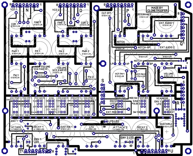

Nachladen. Schlumpf V0.86 ist fast fertig, schonmal zum begucken. Symmetrie ist ALLES! Obwohl ich sehe noch 2 oder 3 Stellen mit "Knicken".

  • #248
Re: SEM Filesammlung / Layouts Dem Onkel Tom seine Files
es kam ja noch ein VOLÜMCHEN drauf..wegen den nachbarn. ich versuche das morgen noch ein bisschen zu "monken" ..dann simma durch
und die truppen können loslegen.

  • #250
schick!
die vorgeschlagene kreuzweise vermonkung der envelope-modulationen der beiden vco waere zu kompliziert geworden? (vco1 pwm: env1, vco 1 fm: env2; vco2 pwm: env2, vco2 fm: env1)
  • #251
ok ok... die envs werden auch noch vermonkt. das ausrichten fällt leider flach wegen der stecker und bolzen..aber kein problem. die abstufung vco-filter ist doch gut. der lfo soll ja irgendwie abgegrenzt sein... geht bals los :D

@ Tommy: Was mir auch noch aufgefallen ist : Q34 (2N3905/ENV2-Sektion) ist doppelt vorhanden,dafür fehlt Q31! Kannste das vielleicht nochmal checken?

es kamen noch 2 transen auf die potiplatine wegen den envelopes (sind status, also envelope aktivität, anzeigen keine gate anzeigen). ich werde das alles noch richtigstellen wenn ich die bom durchgehe.ich kenne ja alle werte. ich werde noch die fets checken und den 3905 gibts beim reichelt. 3904 kann auch genommen werden. ansonsten beim mouser--wir bleiben aber hier in germany..wollens auch nicht übertreiben :-)
