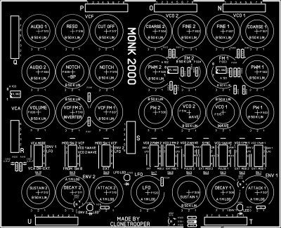

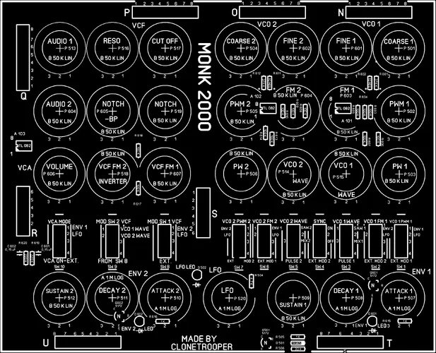

ich habe heute unserem grossen grossmeister ein update von der potiplatine geschickt und mit der frontplatte angefangen. es zeigt den positionsdruck auf der rückseite..also spiegelverkehrt.
habe beim pcb noch einiges geändert. ua. auch noch 2 mischstufen für saw+pulse damit man die wellen gemeinsam nutzen kann. die off schalterstellung beim waveselect wird also durch mix ersetzt. vorteil: die 2 wellen( vom selben vco) können ohne verluste miteinander schwurbeln. cool bei pwm und co.
auch der inverter vom filter kann jetzt die selctierten wellen verarbeiten :-) coole vcf-fm!
morgen werde ich das ganze noch nachschaun und dann die anfrage bei multipcb starten.

très chic, jetzt sogar mit doppelt vermonkter env- und ext-modulation!
finde nur, es muesste "monk 2010" heissen - man muss ja mit der zeit gehen. :)
oder ist 2010 fuer den arp-odyssey-klon reserviert: "2010 - a monk odyssey"? :D
und die "mix" position beim vco-waveform-schalter mischt dann beide wellen halb und halb, ja? cool, auf jeden fall nuetzlicher als "off"!
